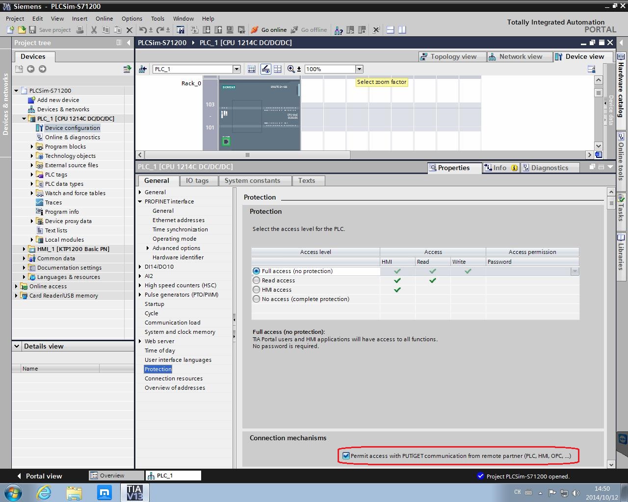

1.        在TIA Portal项目中创建PLC站(S7-300/400、S7-1200、S7-1500)
a)        S7-300/400无特殊设置要求
b)        S7-1200 固件版本小于V4.0无特殊设置要求
c)        S7-1200 固件版本大于等于V4.0必须按照下图红线框所示设置
图1.  S7-1200的通讯设置
d)       S7-1500必须按照下图红线框所示设置
图2.  S7-1500的通讯设置

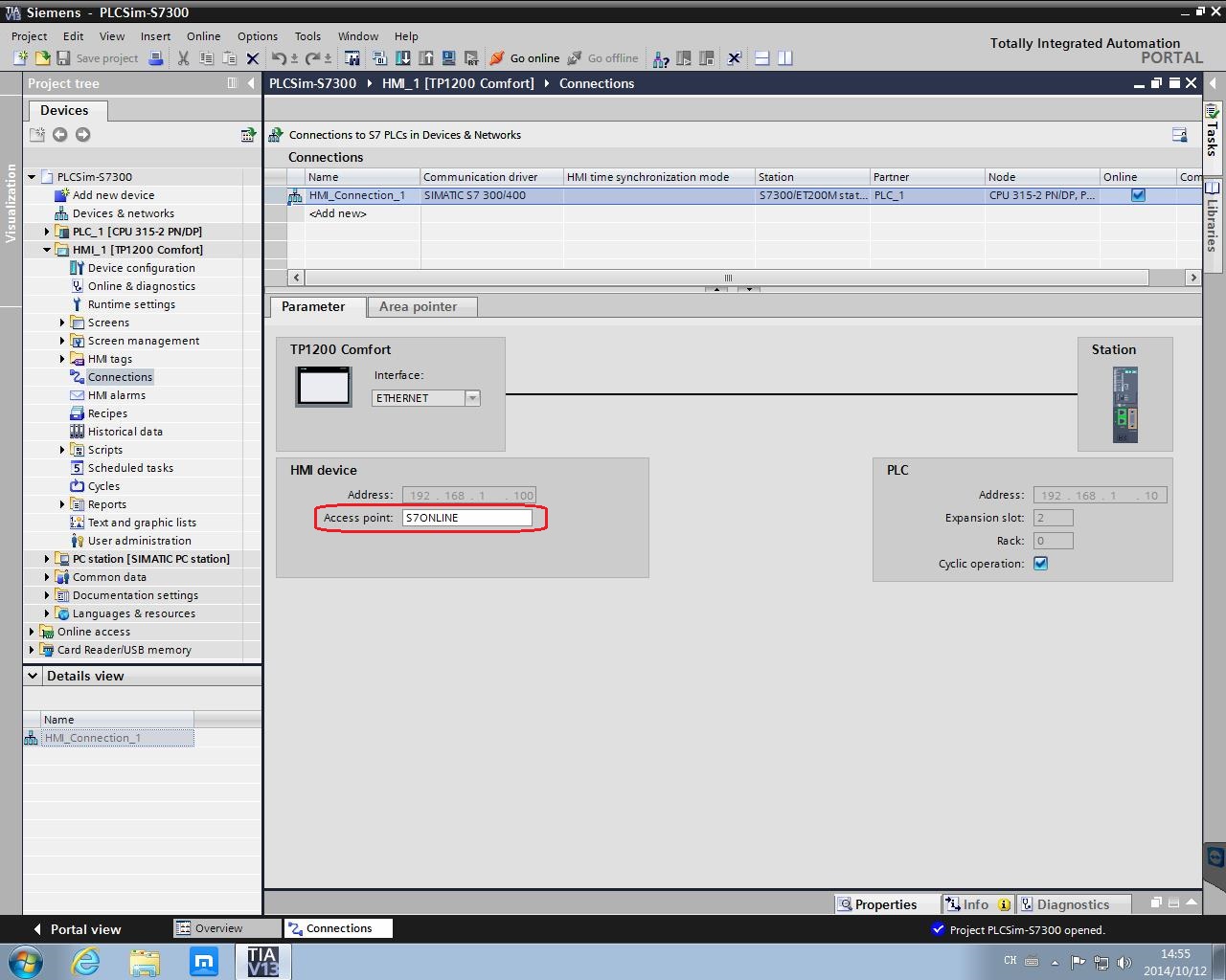

2.        在TIA Portal项目中创建HMI站(Basic Panel、Comfort Panel、WinCC Advanced Station),然后建立PLC站与HMI站的通讯连接(HMI Connection),如下图所示:
图3 .  PLC站与HMI站的通讯连接
3.        检查HMI站中通讯(Connections)的设置,连接名必须为S7ONLINE
a)        HMI站与S7-300/400站的通讯设置
图4.  HMI站与S7-300/400站的连接

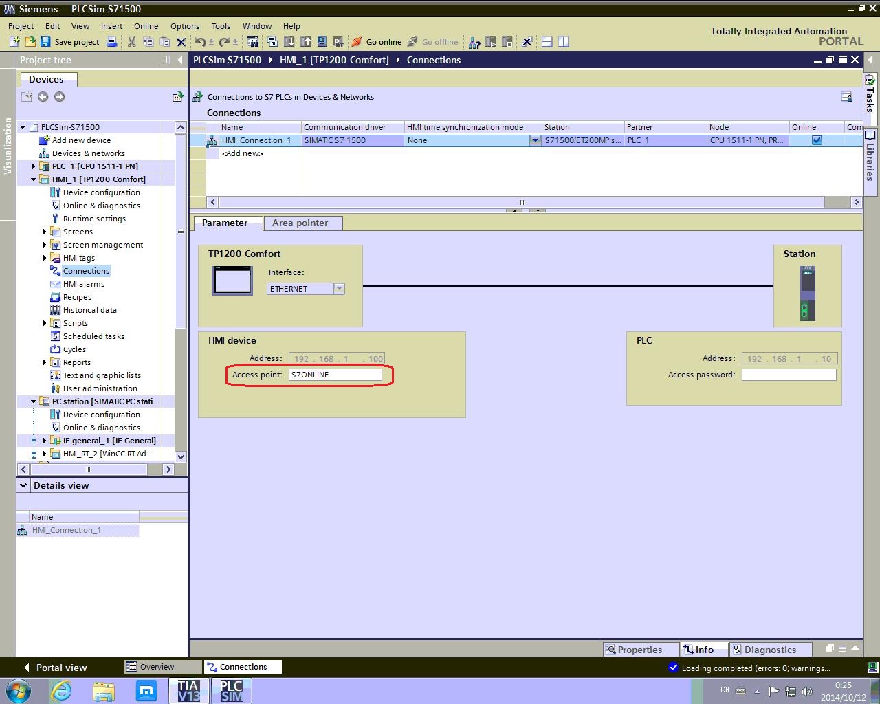

b)        HMI站与S7-1200或S7-1500站的通讯设置
图5.  HMI站与S7-1200或S7-1500站的连接

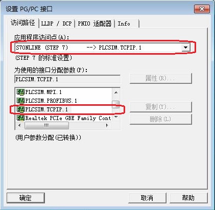

4.        仿真PLC与仿真HMI通讯(Simulated PLC with Simulated HMI)
a)        S7-300/400站与HMI站的仿真通讯  PG/PC接口设置
图6.  PG/PG接口设置一
图7.  S7-300/400仿真PLC
b)        S7-1500站与HMI站的仿真通讯   PG/PC接口设置
图8.  PG/PG接口设置二
图9.  S7-1500仿真PLC

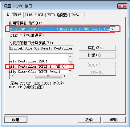

5.        真实PLC与仿真HMI通讯(Real PLC with Simulated HMI)
PG/PC接口设置
图10.  PG/PG接口设置三
