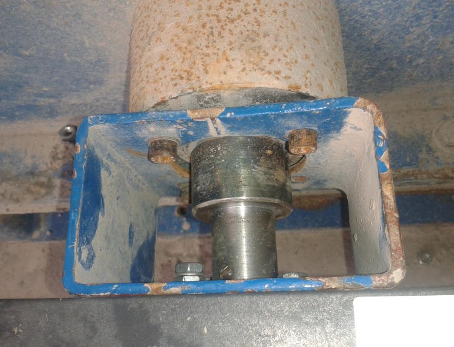

由于各种原因就不多说了,一个SP2的定位器被用户拆除了一段时间,他们说找了几个人都没处理好。也许是我巧合。
我个人觉得SP2阀一般不容易坏的啊。
所以和用户商量(本来关系就不错,要不我也不去给他们搀和这事了)。用户很爽快专为给我配个人,需要什么尽量配合我。

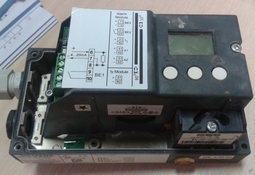

拆开看了下,没啥硬伤,就是有些水和一些灰

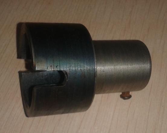

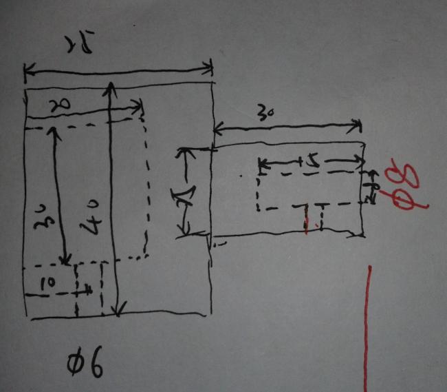

因为被当坏的拆了,所以定位器和阀体相连的连轴节也没没有了,我就拿了个游标卡尺测量了下,手动画了个

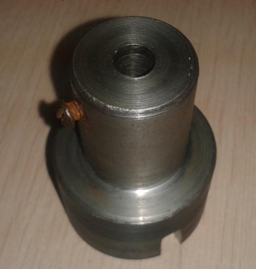

还好用户很给力,第二天就给加工出来了
赶紧给装上,一看挺合适
那就找气源,给连接气

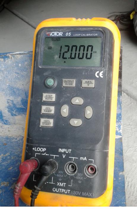

给个信号,进行初始化,一看竟然能显示。那就继续。
初始化几次都没过去,后来竟然初始化完成了。

说实话,给调好我到是没多大的成就感,定位器我调好过不少了。我这次最大成就感就是我一个搞电气的,画的那个图(我自己都觉得丑),和对方交流了下,竟然给我加工出来了。还是以前在学校了学的机械呢,这个让我挺欣慰的,我还以为我的图会错误百出呢,看来对方搞机械的也挺厉害的啊
