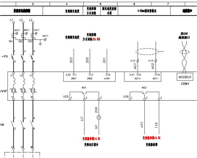

         那会也做过一回modbus的通讯,拿出来与大家分享下,工频与变频切换,恒压供水的方案。

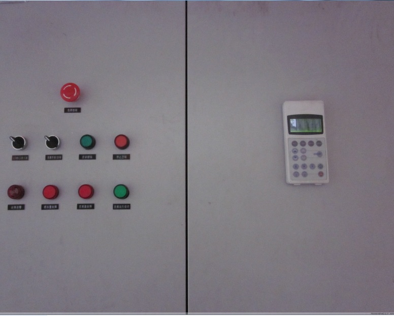

自动调节:以压力表值(给定值为0.72MpaPID调节变频器调节电机转速(当压力表的数值小于给定值0.72Mpa时电机加速,当压力表的数值大于给定值0.72Mpa时电机减速,调节电机转速直到压力表为定值0.72Mpa。)旋钮切换到自动时PLC会监测模拟量信号,当模拟量信号超出4-20mA范围5s后视为模拟量信号丢失(模拟量故障灯和蜂鸣器响为压力信号丢失;只蜂鸣器响为流量表丢失),当压力信号报警时,PLC会自动切换为恒定速度(手动调试记录数值)调节电机转速,如果压力仪表恢复正常值稳定10sPLC会自动切换为压力表PID调节电机转速。
一、接线图和变频器参数

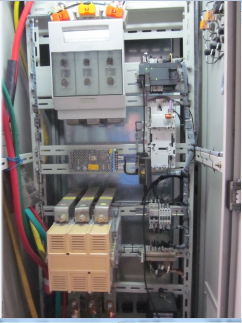

四、机柜图
