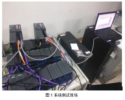

        到了现场,看到了用户的测试系统(图1)。
测试系统是H系统中通过ET200M从站连接CP341,由于测试现场由于没有实际的阀门,因此用户工程师是采用MODBUS从站软件进行数据采集测试的。
        通过现场与工程师的交流,发现目前主要的问题是解决数据采集的时间过长的问题,因此我们主要对通讯时间进行了测试。

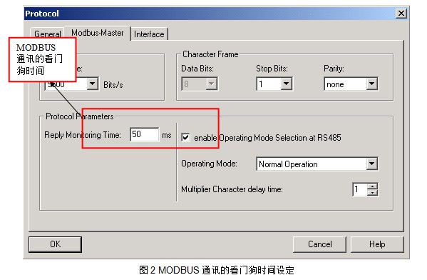

        CP341的参数设定中,我注意到有一个“Reply Monitor TimeThe reply monitoring time is the time spent by the master waiting for a reply message from the slave after output of a request message.”的参数,该参数是用来检测MODBUS报文传输时间范围的看门狗时间,因此,通过该参数,就可以了解MODBUS的报文传输用了多少时间。
        经过测试,我们发现,当该值设定小于50ms时,通讯会报错,因此,在该项目中,MODBUS信号的最小传输时间可以认为是50ms(图2)。
  因此,根据之前的分析,可以认为,当前的MODBUS的数据交换时间为:程序扫描周期+DP通讯周期+MODBUS通讯周期(50ms=400ms
        因而程序扫描周期+DP通讯周期应该为350ms。由于DP通讯的周期基本上是固定的,而且修改DP周期影响并不大(最多只有十几毫秒),因此接下来我们主要测试了用户程序对该通讯时间的影响。

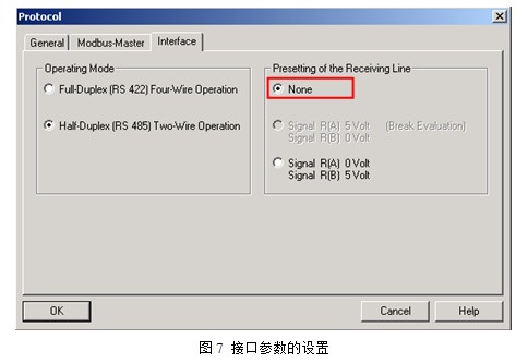

         另外,在测试过程中,我们也发现了另外一个问题,即在程序中我们并没有设定任何的中断,但每发送8个周期,MODBUS就会出现一次发送停止,时间间隔为500ms,出现的频率和持续的时间基本固定。特别是通讯站点数越多时,现象越明显。
        经过测试,我们发现将接口参数修改为None后,该现象消失(图7)。
   关于如何与阀进行MODBUS通讯的冗余,我们建议用户将参数设定中关于RS485的操作模式选择为“Normal Operation”(图8)。
   因为在该模式下,模板会对断线以及错误报文进行检测,一旦发现错误或通讯中断,将会在系统块中报错,便于进行通讯的诊断。用户可以根据相应的错误来对通讯的状态进行判断,从而对通讯数据进行选择。
