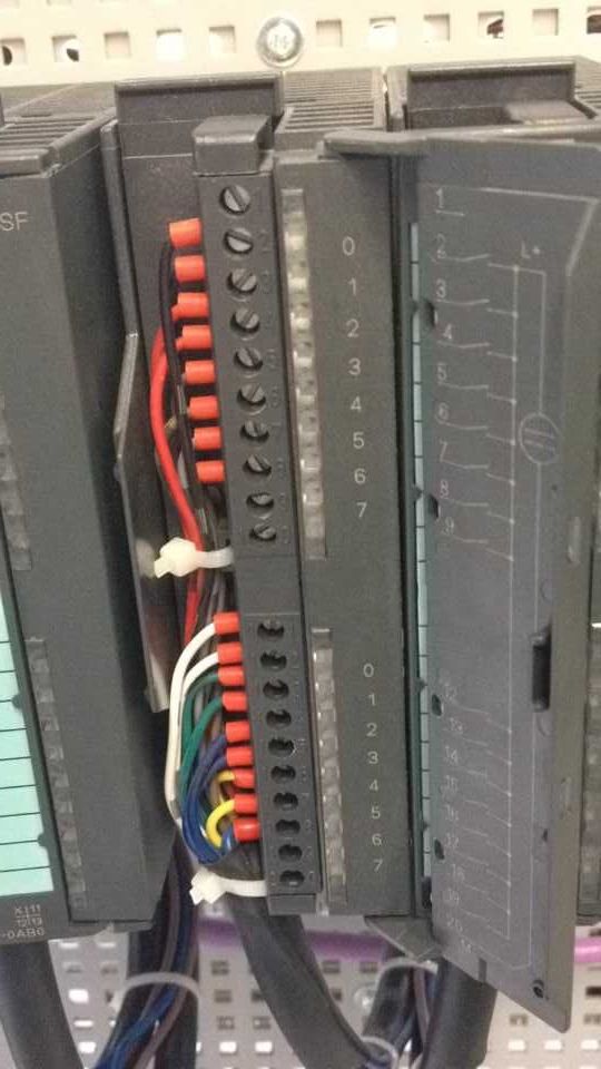

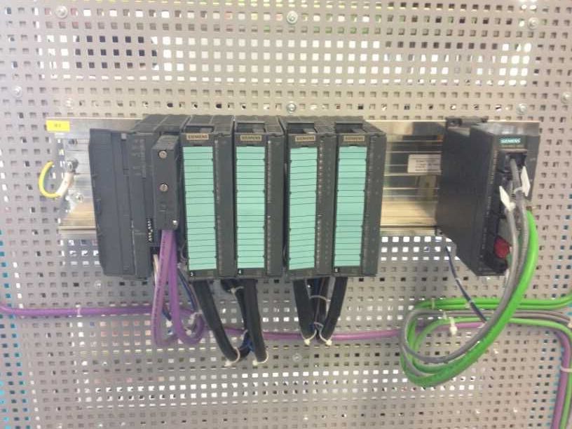

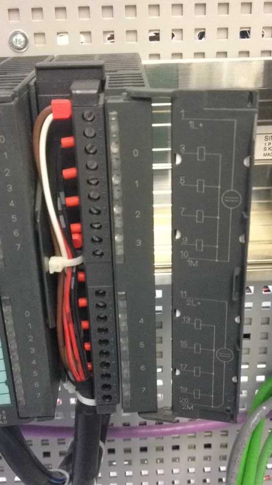

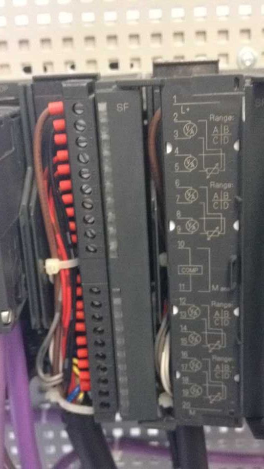

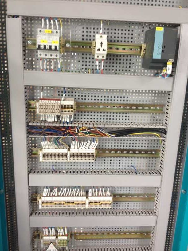

今年带队参加15年全国大学生西门子自动控制大赛,现将去北京比赛前在苏州训练用的电柜部分图片奉上,互相借鉴。
有DP总线,以太网通讯,通讯线路走的此面,其余的扩展模块线路(黑色)走的电柜背面,算是做到了分开走线。
这张图就是背面照。
这几张是扩展模块的接线图,给我的感觉是走线一般。
这张图是将现场的各种信号线路用不同的竖排端子进行区分,方便接线。
