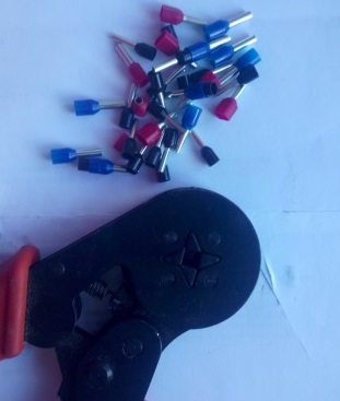

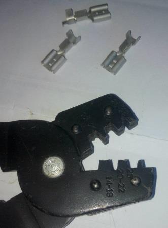

九几年入行的时候,接控制线是用的大多是硬线,直接接就行了。有些是螺丝头,直接接会掉就做个羊眼圈就当是鼻子了。后来慢慢跟国际接轨,线路接线用多芯,鼻子也用的多了起来。但是发现很多人压鼻子就直接用钢丝钳,尖嘴钳。或者压线钳用的也不对,特别是带和不带绝缘套的。这对设备的稳定运行是有隐患的。
本人将用过的一些鼻子和钳子归个类看看:
压同轴电缆
绝缘端子
针式鼻子
插接式
裸鼻子
