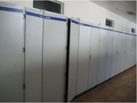

       首先,我们来到控制室对出问题的MCC进行检查。
       可以看到,该MCC是一组电柜。按照现场维护工程师的介绍,该组电控柜内的ET200S模块多次出现损坏的情况。但其他生产线就没有出现类似的问题(图1)。
图1 模块常出问题的控制柜

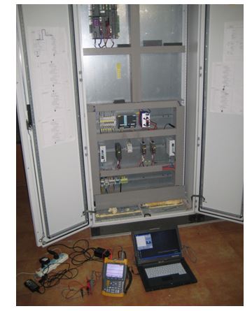

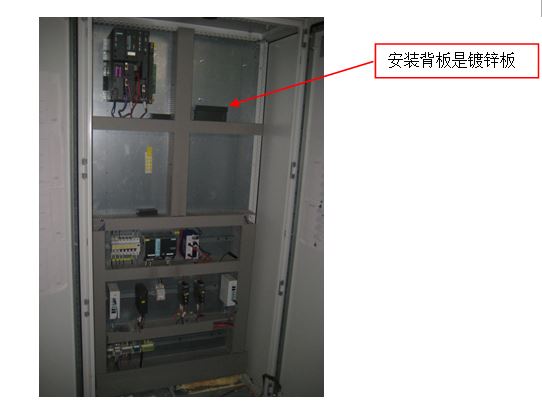

        打开DP主站的电柜,可以看到主站为S7-400,而柜内PLC设备较少,且安装背板都是镀锌板,抗EMC特性较好。
 图2 PLC柜内部

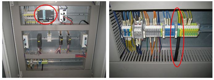

柜内设备供电都是SITOP电源,自身的滤波效果较好,且接地都采用的较粗的接地电缆。
图3 柜内采用SITOP电源供电       图4 接地电缆较粗

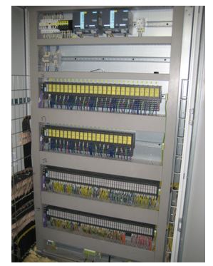

     接下来,我又查看了其他柜体。其他几面柜子内部都是ET200S的DP从站,损坏的模块均来自这些柜子,这些损坏的ET200S模块类型并不固定,从接口模块到IO模块均有,因此没有明显的规律。
 图5 ET200S从站

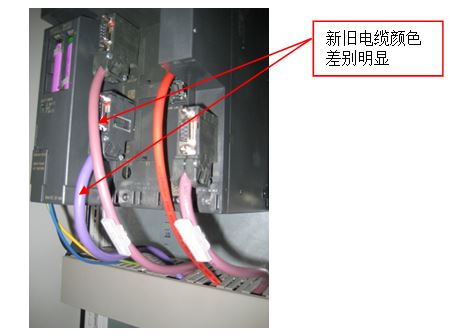

     接下来我检查了现场总线。现场采用的是西门子Profibus现场总线,尽管现场并不存在总线通讯的问题,但ET200S的接口模板也曾经出现过损坏的情况,另外为了对总线通讯的情况进行了解,我对Profibus总线进行了检查。
    由于怀疑现场的DP电缆有问题,因此用户曾经更换过DP电缆。而通过颜色的对比,可以看到新旧电缆色差很大,旧电缆的颜色明显跟新电缆不同,这是由于现场的腐蚀性气体导致的(图7)。
图7 由于腐蚀性气体的存在,现场通讯电缆颜色变化明显

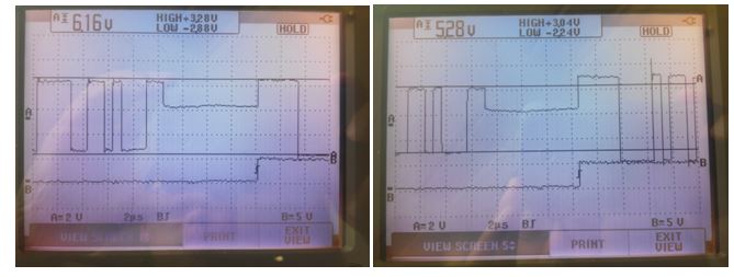

       之后我检查了Profibus通讯的波形和报文。
分别在主站侧和最远端的从站侧对Profibus的波形进行了检测(图9、10)。
图9 在主站CPU测得的波形        图10 在从站上测得的波形
     从波形图上,可以看到DP通讯的波形是比较完整的方波,波形上没有检测到干扰信号,电压也在正常的范围内,因此Profibus通讯物理层信号都是正常的。
     之后我又检查了通讯的报文,也没有发现通讯报文有任何错误发生。因此Profibus通讯应该都是正常的。

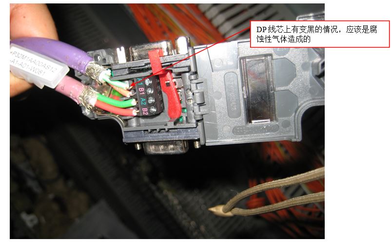

    到此刻为止,并没有发现有任何的问题,但我们在DP插头内部的接线上,可以看到有DP线芯变黑了,轻轻刮一下,可以将外部的黑色腐蚀层刮掉,可以看到内部的铜芯(图11)。
图11 DP线芯发现被腐蚀的情况

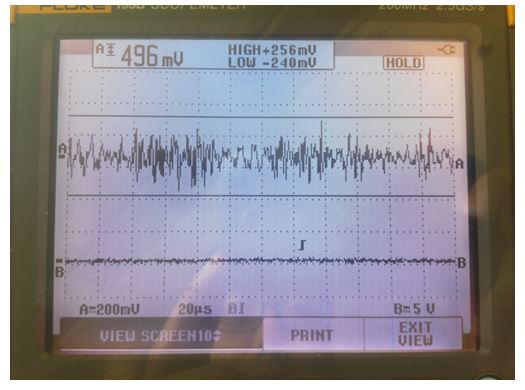

         之后我们又检查了从站的电源上的干扰情况(图13)。
图13 ET200S的电源检查
图14 电源线上的干扰信号
从波形上看(图14),电源线上也不存在大的干扰。

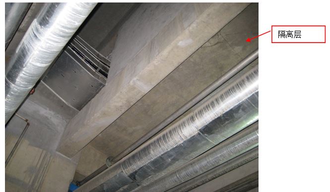

     而我们检查其他几个控制系统所在的控制室时,发现下面都有一个密封层(图16),按照现场人员介绍,这也是为了有效的减少了腐蚀性气体进入控制室,而其他几个控制柜内还通过充入压缩空气,保证了柜内是正压,也能防止腐蚀性气体进入柜子。唯一不同的就是:出问题的系统的控制室下面没有采用密封的措施,柜内也没有充入正压。
图16  控制室下面有一个隔离层
     通过现场的检查,可以看到,现场并没有发现明显的EMC干扰的情况,但发现现场腐蚀性气体较为严重,并且根据对比,发现出现模块损坏的系统中,对于腐蚀性气体的防护措施比其他系统少(隔离层,柜内充压缩空气等),因此初步怀疑该系统中的模板损坏跟现场的腐蚀性气体有很大关系。
