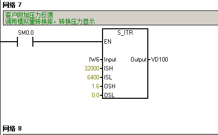

    我们是做设备的,配成套控制柜,但由于客户要求和机型不同,经常会有些改动。经过我的编程,设备发货之前的调试,基本上没有出现过问题,所以现场我是不需要去的,一般也不会有什么问题,为此,老板和同事们都对我很信任,也总是吹捧我,我知道那都是虚伪的,可心里还是暗自高兴,工程师们,你们应该懂的!
    有一次,有个客户打电话来说,设备有点问题,使用不了,貌似程序有问题,我一听这话,当时就恼火了,跟客户嚷嚷:“别动不动就说程序有问题,我们的程序都是经过层层考验的,说程序有问题的,都是外行人搞不懂电路的人瞎叫的。”客户虽不解,但还是根据我的指导,先排查外部电路。
    问题是一个模拟量反馈压力不正常,有时为0,有时为整数,却总是固定的几个数,变来变去的。于是,客户这边检查线路,对线号,对导线,一路查下去,却找不到丝毫问题,后来实在没法,让客户换整条电缆,还是不行,客户开始恼火:“你这什么机器?还没有用就出现问题,还想不想要余款。”
    老板一听,急了,立即给我降一道圣旨:去现场。(老板都这样)
    让当时还在跟客户周旋怎么检查电流电压的我,很是无奈。于是拿起电脑飞赴现场,当时我是抱着程序必不会错的心思去的,所以当我临走之前想到还没有拿编程电缆的时候,我头也不回的走了(不拿了,反正不会用的,电脑也是为了给老板一个放心菜带去的)。
    到了现场,客户给我安排了个电工帮忙,倒是很热心,估计也是想学点,他跟我说了一通,什么电流正常,电阻也量过,最后来了句重点:“你直接看看程序吧,肯定是程序出错了。”自以为是的我,反驳了他的话,拿起工具就排查线路,对他不屑一顾。
    仪表输出正常,到PLC输入点电流也正常,可为何没有显示不正常呢,仪表没有波动,屏幕上看到模拟量却有变化,而且很大,怪了。没有办法,编程电缆又没有带,只能硬着头皮去找刚才的电工借借看。他来了句:“你不是说程序正常么!”我心里一万头草泥马飞奔而过,可为了完成任务,我忍了,还好他有电缆,还是原装货,看来这电工也不简单呢!
    打开程序监控,一看,傻眼了,真的是我搞错了。
到现在我还保留着这个程序,今天截图出来是为了说明下。
    这是个模拟量转换库指令,Input中本应该是输入模拟量输入4通道,AIW6,却误输入成IW6,而IW6在程序中是有使用的,难怪会有固定的几个值输出了。
    这下,事情算是解决了,客户当然还满意,回去跟老板交代了前因后果。这次的经历,让我改变了对工控的态度,甚至是我人生的态度。从此我对工控变得更加细心,更加专治,也会多多听取别人的意见,三人同行必有我师。
