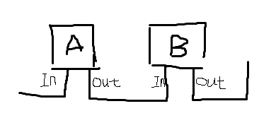

自毕业之后,参加工作有10年有余,基本上一直在做自动化维护工作,中间做过不到一年的设备安装调试,调试了一条生产线,虽然时间不长,但是感觉受益颇多,这次说的事情就是这段时间的。其实很简单……
当时在一家包装设备公司,就是制造生产咱们平时使用的各种纸箱用的纸板,去调试的是五层板生产线,不算很大,先介绍一下工艺(从网上抄来简化的,具体设备名字都忘了),将五个卷纸放在退纸架上,分别经预热器预热,原纸进入单面机进行压楞,涂粘合剂并与面纸粘合成单面瓦楞纸板。单面瓦楞纸板制成后被提升输送器分别送上天桥输送架,经制动器进入三联预热器。接着两种单面瓦楞纸板分别送入上胶机进入上胶机进行涂胶,里纸则再一次预热,然后一起进入双粘机进行加热粘合后形成纸板。纸板送入烘干机,使其所含水分蒸发出来。经电脑纵切、横切刀按一定规格对纸板作切断,最后经输送带送到堆叠机并将其堆积整齐。
为了节约成本,PLC使用的西门子S7-200,具体配置也忘了,双粘、烘干机等都是由变频器单独传动,生产时这两台设备需要保持同步,为了节约成本都是用开环控制,烘干机的速度由变频器输出给定。问题也就出在这里,开始的时候接线是这种形式的:
也就是PLC输出模拟量到第一台变频器,然后该变频器通过模拟量输出通道再控制下一台变频器速度,前面烘干机、单粘、提升输送装置辊径减速比一样,到双粘、烘干机辊径开始变化,为了保证同步,根据减速比和辊径,算出A和B的速度比例,B的速度由A的模拟量输出乘上该比例进行控制。试生产初期速度比较低,没有出现问题,后来慢慢提速,开始出现纸板被拉断现象,只要提高到一定的线速度就会出现此问题。由于接线是那个老职工接的,据说一直都是这样使用,变频器参数也是那样设置,一直没有找到故障点在哪,打电话问公司里也没有解决,厂家也天天催,那几天有了鸭梨山大的感觉,后来第N次检查接线参数的时候,忽然想到,双粘变频器速度由上一台变频器乘以比例过来,然后在乘以一个比例进行控制烘干机,此时速度相当于乘了两遍了,速度高了线速度差的大,肯定会被拉断,于是把接线改成
就解决了。在生产果然没问题,顿时感觉一身轻松
后来想想,主要还是没有参加过调试工作,经验少的问题,很简单的一个问题,难为了我三四天。
