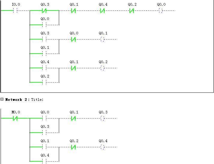

前两天见两同事在议论什么,我顺便问了下,原来是在讨论学术!有这么一道逻辑思维题:常开按钮只有一个,继电器无数,做一个电路要求:按钮按一次启动第一个,按第二次第一个停止,第二个启动,按第三次这两个都停止,按第四次从第一次重复!听了后很有意思,看似十分简单,便抽空做了起来,结果愣是费了劲仍是没有成功,后来想了想单按钮起停电路,这才做了出来!!!虽然没有实际意义,对于初学者可以思考,练习一番!
