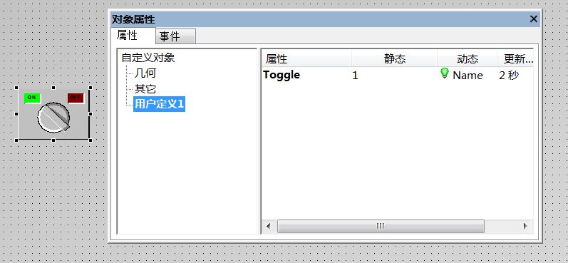

3,这种把变量嵌入在脚本中的方式还是不太利于使用。如果能像WINCC库中的toggle button一样, 变量绑定到toggle属性,程序脚本中读取获取toggle绑定的变量来进行逻辑操作, 那么脚本就可以更集成化, 不再需要修改。
这样滴:
所以, 我决定跟看懂了的朋友们一起来玩个游戏:举办一次有奖的竞答活动,看谁能按照我的思路, 或者提供更好的思路,最好能修复我所提出的弊端, 做出一个自定义的库对象来,方便以后使用。
