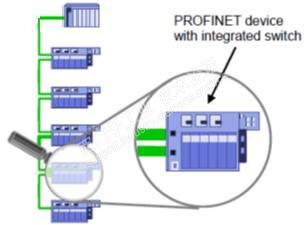

1. 线形拓扑主要体现在宿舍的两台电脑进行双机互连,一般用于玩家单挑。双机互连的意义是深远的,让大家第一次体会到网络对战的魅力,原来游戏可以这么玩,正所谓“与人斗其乐无穷”,比起单机只能虐电脑来说简直不知道要刺激多少倍。这种结构只用一根网线连接两台电脑,但对于当时不支持自动交叉的网卡来说,这种双机互连需要使用交叉网线。这种拓扑连接简单,花费是极少的,不过能一起玩的人数太少,越来越不能适应魔兽或CS等需要很多人一起参与的游戏,所以逐渐升级到后面的拓扑结构了。不过工业现场使用线形网络不太一样,因为每个PROFINET IO设备会有一个带交换功能的双网口,所以很多台设备可以依次连接形成“菊花链”,适合搭建工业流水线,不过这种拓扑结构尤其要注意当网络中间的节点故障会影响后续节点通信。

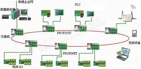

4.    环形拓扑太高大上了,换句话说就是太费钱了,诸位同学的主要任务还是学习嘛,游戏只是业余生活,就算在游戏时万一哪台电脑断线了又短时间解决不了的话,那么大不了就不联网了,先小范围耍耍,然后慢慢找问题就行了,所以宿舍联网一般不使用环网。不过对于工厂自动化网络,环形网络是最佳选择,因为环形增加了网络的冗余,防止线路中断或故障。生产线控制系统一般会使用若干交换机使用光纤(红线)连接形成主干环网,生产线中的现场设备往往会使用混合的拓扑结构,通过线缆(绿线)、光纤或无线连接,而现场网络和上层网络也通过交换机连接。
    由此可以看出“有趣性”推动了宿舍网络拓扑结构的不断发展,而工业现场网络使用什么拓扑结构需要考虑“可靠性”。
