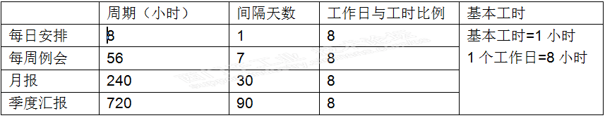

    前面提到PROFINET所采用循环通信的机制,分布式设备可以从时间的角度去进行分析,那么什么是时间的角度呢?就是说循环所对应的“周期”的概念。在IO系统中控制器像一个项目经理一样,要想有效的控制项目进度,必须要定期获悉项目状况,根据实际情况拿出解决方法,而作为员工的设备则需要定期的汇报各自的进度,并推进项目。图这反映了一个项目中工作内容——每日安排、每周例会、月报和季报,以及相应的周期,可以看出每隔若干工时就要进行一次项目交流之类的工作。
    表显示的项目安排简直就像一个“工作狂”,不过没有一点“工作狂”的精神,如何能够深入解析PROFINET的循环通信?

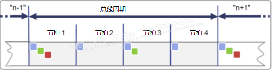

    同样总线系统也可以将通信时间分成一个一个时间片,每个时间片传输若干设备的数据,从而提高了通信的效率。这个时间片就是节拍(Phase)。可以说,节拍就是PROFINET IO系统的心跳。
    生产流水线就是将整个工序分成若干步骤,周而复始的运转。这里请大家把图5-10想象成Smart fortwo的组装生成线,可以看到经过四个阶段(Phase)后,车子已经安装上了四个轮子、两个座椅和一个车身,一台整车新鲜出炉。

而在PROFINET IO系统的循环通信中,节拍也是将基准时钟间隔放大一定倍数后所得到的,这个倍数就叫做发送因子(SendClockFactor),如公式所示:
 Phase = 31.25us * SendClockFactor
    SendClockFactor的取值是2N,N为0到9之间的整数。而基准时钟间隔是31.25us,是1ms的32分之一,为什么是这个数字呢?本人目前也没有想明白,这里想问一声:“元芳,你怎么看?”
