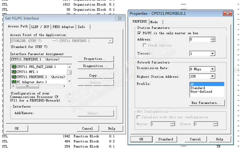

到了客户现场,二话没说10分钟将程序搞定,试了下动作及加工效果,没有问题。收拾东西准备回家,心里满是欢喜。中午吃过午饭,回到宾馆打开电脑准备填写出差记录,通知同事买机票回家。这时电脑突然弹出一个Adobe的更新补丁,本人从来不更新任何补丁,可能是太高兴了,不自觉的点击了一下更新,于是整件事情变的让人崩溃。更新完成,电脑变的特慢,我第一反应肯定中毒了。没等我后悔我发现电脑里所有的OFFICE的文档全部被改了后缀,上网搜了一下发现的确中招了。杀毒软件试了一下之后发现无果,只是现场传来设备报警的消息,简直让我崩溃。当机立断,全盘格式化,重做系统。本人有个习惯,每三个月对电脑做一个备份,现在看来的确自己非常明智啊。两个小时将电脑恢复到三个月前的状态,但是最近三个月的东西已经没有了,还好自己的记忆力还没有退化,凭借三个月前的程序及记忆恢复了设备的源程序。可能是心里突然有了这样的落差自己无法控制自己的情绪,CP5711可以与PCL通讯,但是与驱动通讯时发生问题。能够搜索到网络节点,但是全都是问号。当时感觉自己已经没有正常思考的能力,关键时刻拨通西门子技术支持热线,工程师给我发来一份CP5711通讯的说明,按照说明重新设置了一遍之后发现问题依旧。这时自己也慢慢总失落的情绪中走了出来,暗自告诉自己慢慢来,step by step。静下心后想了一下发现这是个非常简单问题,传送速率需要与S7-300和驱动连接的硬件组态速率设置一致。附上截图,境界自己不要再犯如此低级的错误。

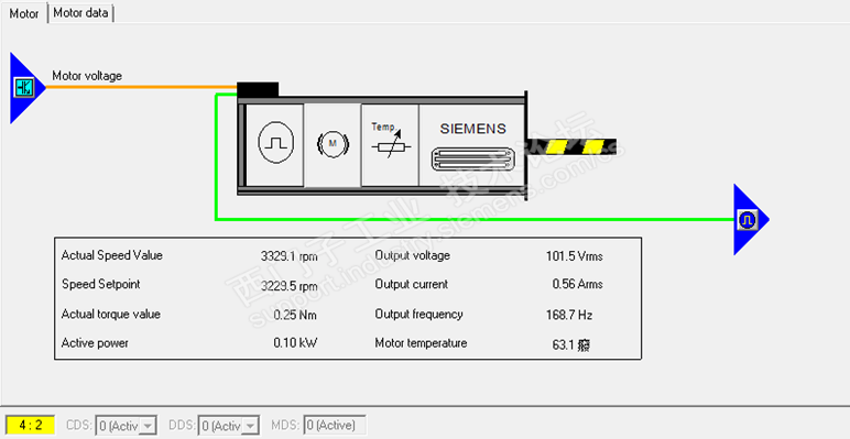

连上了驱动,改了几个参数(PID),报警不再出现。但是改完程序后发现其中S110控制的伺服电机加工时温度会持续升高,点动运行温度在40℃左右,自动加工时温度会持续升高至70℃。5台相同的设备其他4台正常,问题还在进一步查找中。待续。。。
