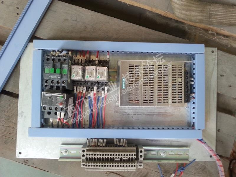

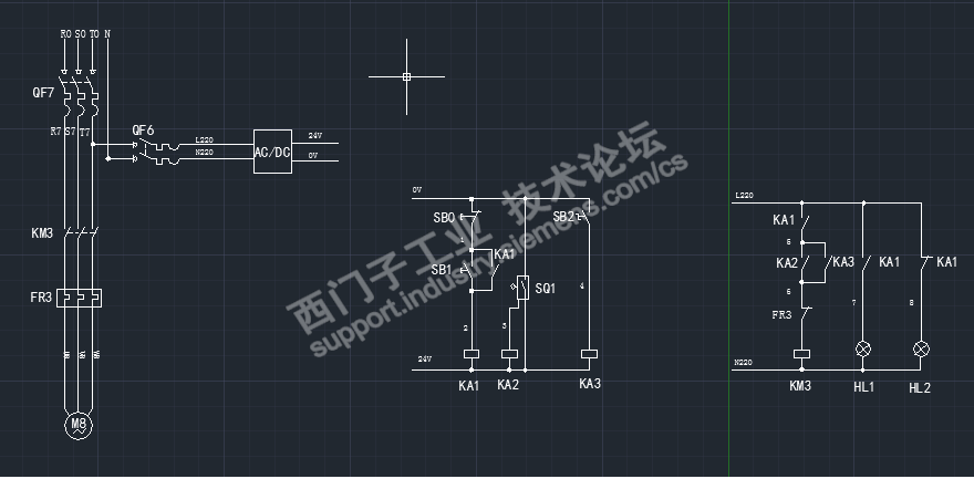

做了不少图纸,但是自己亲自去接线,做电板很少啊。
量一下,大家聊聊,还有那些不足,继续努力
电气原理图:
实物接线电板:
谢谢大家的指点。
