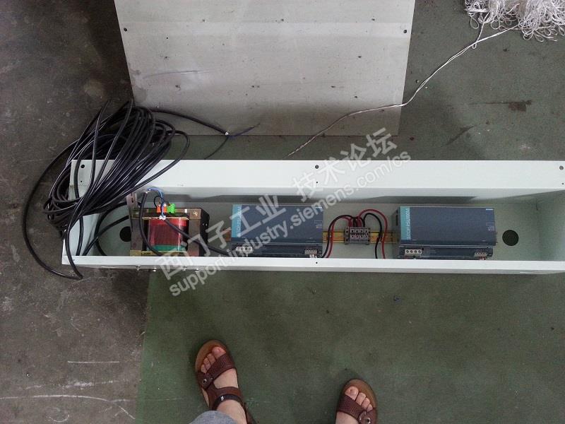

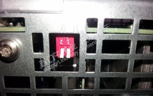

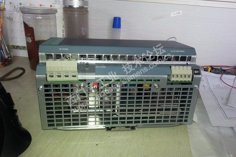

两个这样的开关电源并联使用

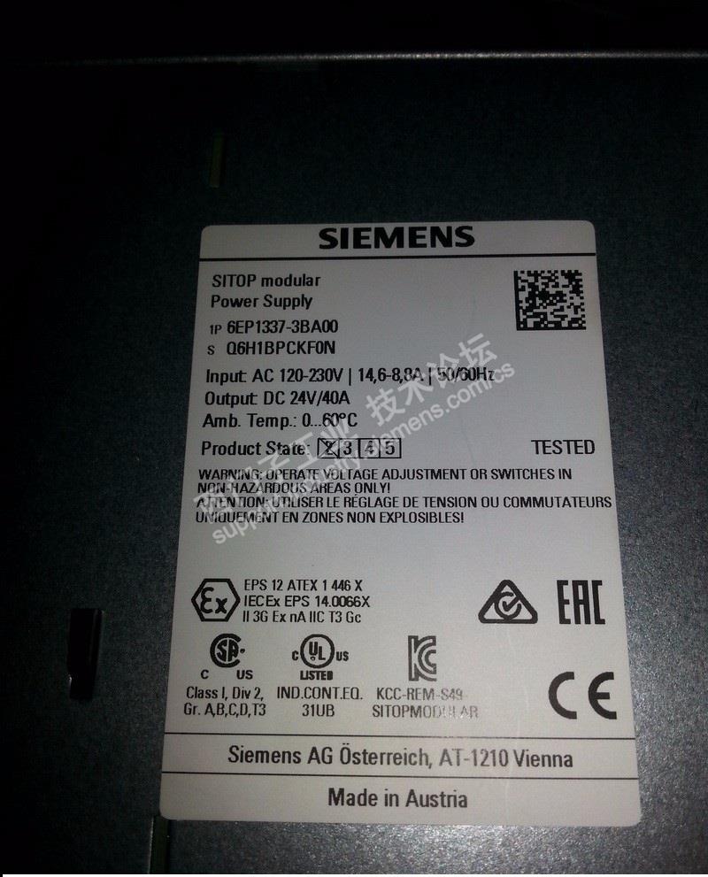

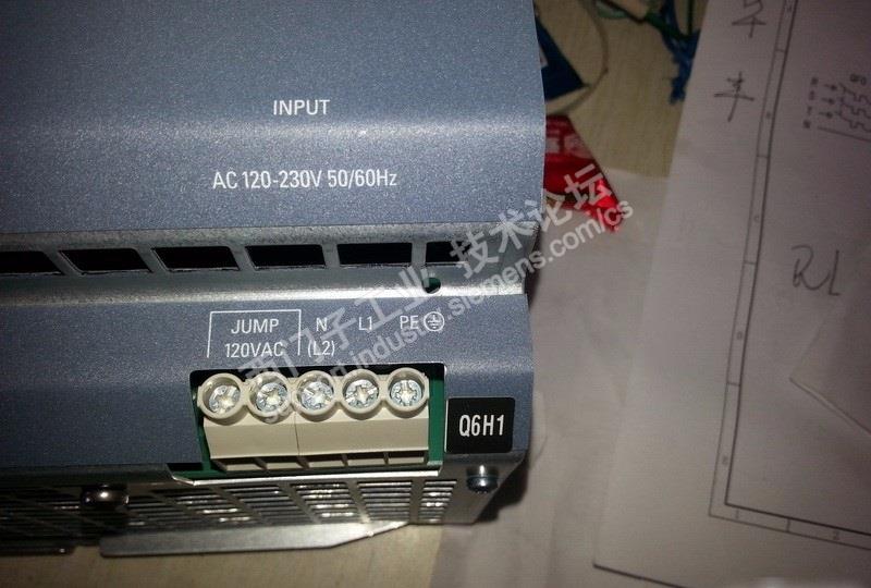

我AC220V前面并了一个2000W的隔离变压器(220变220),下图中的PE怎么接?JUMP120VAC是输入为AV120V时接线端子?

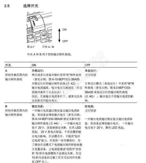

并联时是不是要把下图中的红色拨档(2号、A)拨上来?

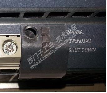

下图中的一字旋钮是调输出电压的吗?比如把输出DC24V调为DC25V!
不好意思问了这么多基本东西,第一次使用西门子开关电源!
貌似这开关电源还是进口的,产自澳大利亚(看错了,是奥地利)!!
看看说明书相关说明吧
1,并联时拨码要拨到A
2,旋钮为调整电压旋钮
3,跳线为设置输入电压为12OVAC时使用,跳线长度不允许超过 100 mm
最后终于组装起来了,玩高端,必须“文玩”啊!
