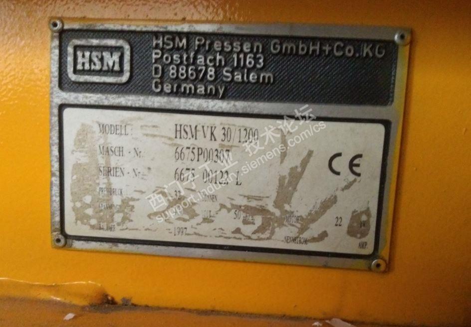

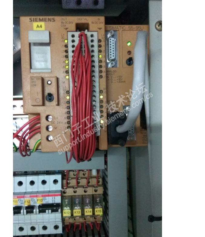

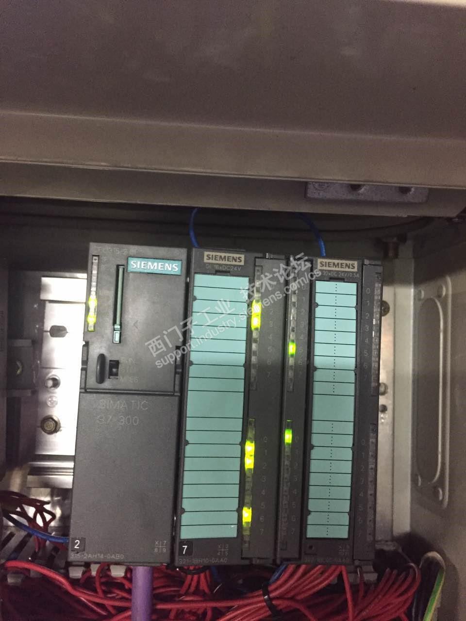

  那段时间正好在广州分公司出差,原本是个美差,结果在一个月黑风高的晚上,我在酒店睡的正熟,突然电话响起,打包机罢工了。第二天来到现场,打包机是一台德国来的老机器,97年的,用的还是S5的PLC,检查发现 PLC所有输出都不亮,输入正常,拿着图纸检查都没问题,询问发生了什么事,工程师说PLC断过电,存储卡还拔出来了,完了,肯定是程序没了。美好的美差泡汤了,赶紧打电话让公司快递过来300PLC一套更换掉。由于没有液压图纸,不知道如何控制电磁阀,就发邮件给设备制造商,幸运的是厂商还活着,还发了图纸过来,真是佩服。有了图纸就简单了,功能也不复杂,程序很简单,按照电气图纸将接线全部移到300PLC中,很简单,不需要大的改动,一天顺利完成从S5到S7的升级和调试工作,第二天baby sitting,第三天回家。

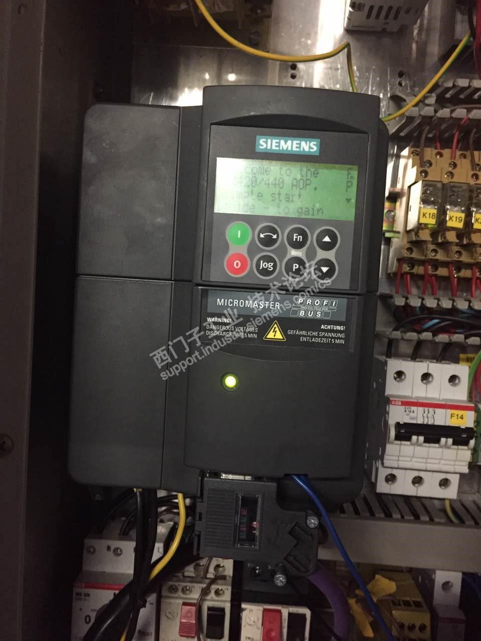

  第二次机会是公司涂布机上的背印站S5的升级,一个S5-95U加一台外壳都没有的ABB ACS300变频器是这次升级的对象,S5-95U换成S7-3152DP,ACS300换成MM440。原来的变频器采用IO接线方式与95U连接,速度控制,速度给定为几个固定速度,通过外部信号进行速度给定的切换。同样的,没有源程序,和生产主管在开会时确定这台设备工作流程,MM440变频器采用DP网络与3152DP通讯,SLVC控制,标准报文1。这个S5终于走到尽头,现在安静的躺在小房间里。
