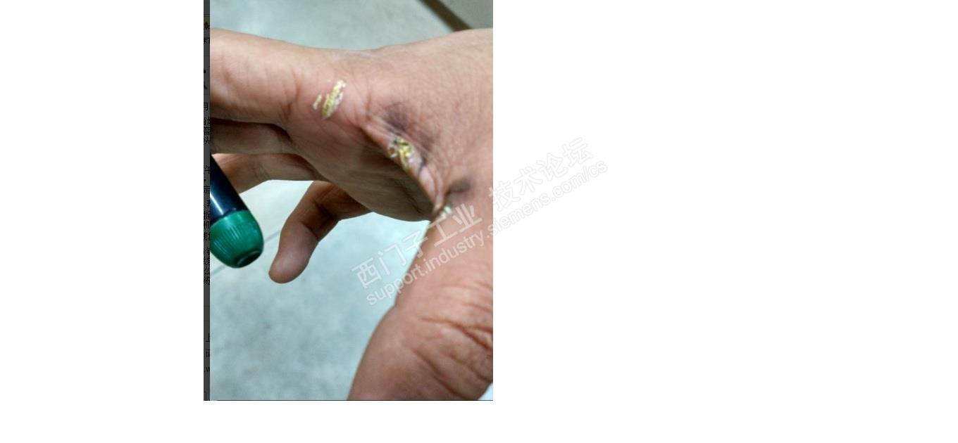

        过了10几分钟,我问帮忙的人,电缆拆好了吗?那个人说电工正在拆。我也没事,就跑过去凑个热闹。电工把电缆线拆好后,我好心的告诉他:最好用绝缘胶带缠起来。也许是语言交流问题,电工以为我要看一下还是怎么的,直接把电缆头递给我了,我手里还拿个螺丝刀,刚好碰到我右手虎口位置。就觉得手突然一麻,电缆头打起来火花。有电,我被电打的后腿了一步。
        闻到了一股肉烧焦的味道,下意识看了下手,有点水泡。过了5分钟,手开始有点疼了。我直接叫了他们老板,和老板说了,以后工作要注意安全,不能太马虎了。
        就这样无缘无故的被电了,后开用万用表测量下,拆除的线是380V动力线,心里还有点后怕,还好是右手触电,要是左手触电,有点不敢想。
