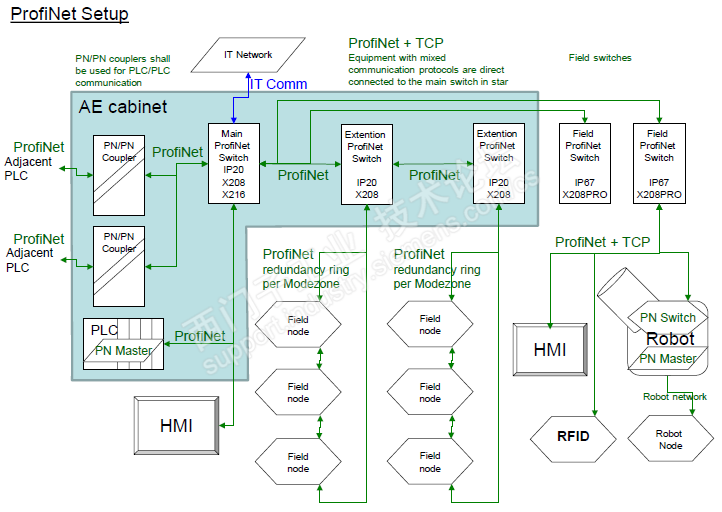

我们公司推荐的网络架构:参考一下
-使用混合协议(Profinet和TCP)的设备(比如机器人和HMI设备)应直接连接到主交换机或者现场ProfiNet交换机。
-现场设备应使用X208分支交换机形成网络环路。
-ProfiNet拓扑图应显示所有节点和连接情况
