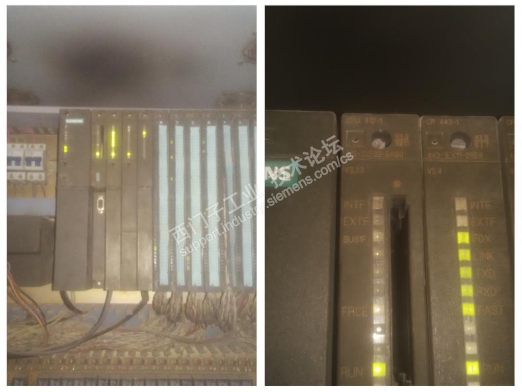

西门子的工控产品应用比较广泛,我们公司也算是西门子的铁杆粉丝,参加工作以来用到过的产品还是蛮多的。
  1. 这是公司最早的柜子,S7-400系列,SM模块也多是400系列的,从站和主站之间通过IM460-0和IM461-0连接,这种连接方式后来没有讲过不知道是淘汰了。然后和其他各站通过光纤环网连接。这个也是需要有终端电阻的。柜子是老柜子,所以比较凌乱和破旧,哈。最近又从仓库里拉出来焕发第二春啦。西门子的工业产品果然经受得住考验,在仓库吃了那么久的灰,拉出来一上电杠杠的。
  2. 这是另外一套S7-400H的系统,采用的是主站+ET200M从站的架构。左下的那两个中继器领导一直认为是被坑了,这么近根本不需要中继。不过项目开始的时候的确一直不通,加了中继才好。本来降低速率的话应该也可以,但是项目对速率有要求,只能费劲加上两个中继器。右下那是X200系列的光交换机,连接CPU和ES、OS,这绿色的网线和金属网线头一直是我们这里高大上的存在,后来的项目也再没用过。
  3. 这是一个300主站系统,用来控制一套磨机系统,配套的是KTP1000触摸屏。右下是作为一个从站的ET200M分布式IO。
  4. 这是ET200S系列,两个站一个是DP通讯,一个是以太网通讯,右下角是一个IM151带的从站。这种小CPU之前都没见过,要不是上面插着卡,还不知道这家伙是个CPU呢。这种小模块用起来感觉挺好玩,只是安装接线比较费劲,螺丝似乎都不是标准的,非要自己现加工一个才能方便的干活。
  5. 这是各种稀油站、水电阻上用到的200系列模块,有CN,有SMART,其实也有1200,只是没有拍到照片。
  6. 这是最近才见到的,也是PCS7专用的(?因为搜出来的文档都是和PCS7有关的,不知道STEP7能不能用),颜色看起来也很高冷,有RTD的专用模块。也算是分布式系统吧。这是其中一个从站ET200PA SMART。主站是410H,编程用的是PCS V8.1
    参加工作几年来,几乎每次有新项目都会见到新的硬件设备和新的控制方法。发现电控柜上的指示灯都不见了,取而代之的是一块触摸屏,模块也减少了,是因为程序的优化减少了点位,电线也少了,因为很多设备能能走通讯直接接入PLC而不需要通过硬接点。这都是工控人不断的努力的结果。工控人用自己的辛劳换来了最终用户的方便和高效。这应该是每个工控人和每个工控行业企业想要实现的理想。新的产品不断的出现,不想被这个行业所抛弃就要不停的进步,拿我自己来说,还没有好好的去了解下200SMART,它却已经更新到了2.0,真如逆水行舟啊。
