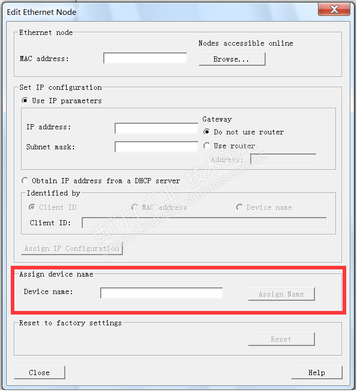

几年前,我第一次用PROFINET网络, 用到ET200M PN,就遇到了困难。 IP地址已经设置对了, 已经完全可以PING通了。 但CPU就是访问不到模块。 实在搞不定, 我打电话找ZANE帮忙,他电话中帮我指导半天,也实在没辙,胡乱怀疑这个坏那个坏, 都有点没头绪。
后来ZANE不经意地跟我说, PROFINET网络从站,是根据名字寻址的, IP地址反而不是主要的。 我立马就知道了, 因为我压根没好好关注过它那个网络名称,都是使用缺省的名称,也没这个习惯。
然后修改调整硬件组态中的名字和模块的名称一致之后, 果然就顺利通讯成功了。
弄的很不好意思的, 这样的小破事, 还要劳驾ZANE帮忙。
从此我也知道自己有这么个习惯, 一定是惯性。所以再做PROFINET子站的时候,都会暗暗提醒自己,在配置从站的时候, 多一个心思。
去年年底一个项目, 网络中本来有些ET200SP 子站,  组态的时候都顺利做好了。 后来到最后, 加进来一个鼎实科技的PN/MODBUS网关,因为是第一次用这个PN接口的, 本来以为很简单,  鼎实自己的控制字啥的都了解, 都做了控制,  但却总也通不上了。
还真寸, 那时候工程已经收尾, 业主已经严格管理现场, 我们所有人进去时都被没收了手机。所以很痛苦。 后来业主的看管我们的小伙子进来, 他手里有手机。 赶紧借过来, 给鼎实的客服打电话咨询,打了半天电话, 对方给核实了半天, 也没发现错误的地方。
然后又郁闷地怀疑是不是安装过程中RS485口给烧啦?
几个人在那儿聊天的时候, 我给他们聊到PROFINET网络的时候,兴高采烈地提到它是以设备名寻址的,需要小心等等。自己话刚说出口, 猛然间像打了自己一个耳光:这个鼎实的网关, 不也是PROFINET设备么!
然后找到硬件组态里的名字, 和设备原始的名字一对比, 果然不一样。 不明白这些模块的GSD在出厂的时候为啥不给设置到能默认配置一致, 那么至少我们在玩第一台的时候, 不会遇到故障,而万事开头最难。
