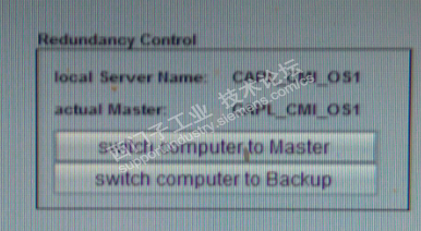

    公司现场的操作室内有两台wincc冗余服务器,OS1,OS2,电气室有一台客户端监控电脑。领导还想再装一台监控电脑以OS1作为备用。搞这么复杂的系统我们不太会搞,就请上海的专家来搞.他弄这个也是一波三折.
公司内新的电脑没有,就使用用了几年的老电脑搞,老电脑拷贝东西特别的慢,复制工程师站上的共享wincc文件夹20个G吧,搞了一段时间,应该有半小时,工程师电脑也有六年了,再复制到老电脑上居然要两个多小时,好不容易考完了,好像系统不好用,又要重新装英文系统,再从他的电脑拷贝电脑安装的系统文件,然后再拷贝到电脑中去,又几个小时过去了,再装系统,装完了他说要回去了,其他的远程或者指导来做,他来还有其他的工作要做,主要的已经做完了。第一次就这样走了。
工作空余间隙他的远程指导没有用,wincc始终上不了线。
第二次他来了,从早上上班开始搞,中间不断的电话跟他同事沟通和上网查资料搞了一天没有结果。又回去了。
第三次趁检修有空,他又来了,又是不断的拷贝文件,好不容易拷贝完,从早上又搞了下午一点多了,还是不行。眼看要生产了,中间又把OS2搞熄火了。操作都着急了,不断的催促,好不容易把OS2复原,操作可以用电脑了,我们才安心,继续搞OS1.PC Station 组态好像一直过不去。后来好像他单独把文件夹内的组态文件拷出来,然后再拷贝到另一个文件夹中然后再导入回来。组态终于通过了,久违的画面也终于出现了。但是现在一启动就报警,授权也一直报警。操作都烦死了。这是切换到老电脑启动完毕时报警,
可以复位掉.这是新安装的电脑刚启动完毕时的报警,也可以复位掉.
这几个报警也不知道什么意思?
还有一个问题就是只要是OS1作为server,工程师站上的画面就不能切换,像死机一样。
请大师们解惑.
