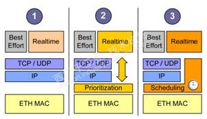

         工业以太网一般使用IEEE 802.3中定义的以太网标准。针对自动化系统的网络节点辅助采用了服务质量( QOS)机制。PROFINET作为工业以太网之一,它采用了三种不同的方法来实现。这样既满足了普通以太网的需求,又满足了工业系统对不同应用的实时性的要求。如下图1所示。
图1、PROFINET使用到的三种协议栈

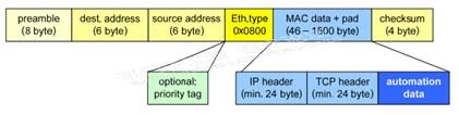

①  使用了IEEE 802.3以太网标准和TCP/IP,报文结构如图2所示。大多数的PROFINET通信是通过没有被修改的以太网和TCP/IP包来完成。这使得可以无限制地把办公网络的应用集成到PROFINET网络中。
图2、TCP/IP报文结构

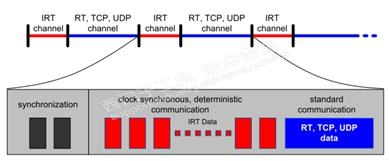

③ IRT通信是满足最高的实时要求,特别是针对于等时同步的应用。IRT是基于以太网的扩展协议栈,能够同步所有的通信伙伴并使用调度机制。IRT通信需要在IRT应用的网络区域内使用IRT交换机。在IRT域内也可以并行传输TCP/IP协议包,如图4所示。
图4、PN控制器和PN设备的分片处理机制

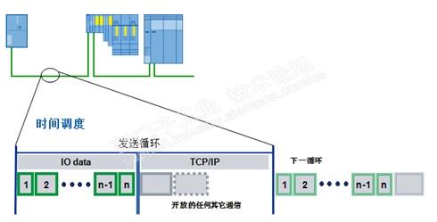

        从通信的终端设备(PN控制器和PN设备)来看,首先采用了优化的协议栈,这一点可以在图1的 ②看到。这样一来在终端的设备上数据报文被处理的时间大大的缩短,这是实时性能保证的一个方面。其次是终端设备上采用的分时间段处理机制,这一点可以在图5看到。这样保证了在每个通信的循环的周期内终端设备即可以处理RT的实时数据又可以处理TCP或UDP的数据。且在每个循环内优先处理RT的实时数据。这里需要强调的是每个PN终端设备只对自己的负责,需要发送的数据会按发送循环发送、对于由其他设备发到自己的数据会进行立即接收,且发送和接收是并行处理。
图5、RT的时间调度机制
        从通信的传输设备(SCALANCE X交换机)来看,首先采用百兆全双工的交换网络,这样一来每个终端设备的每个端口都是独享带宽,且可以双向不间断的收发数据。其次是交换机支持802.1P或802.1Q的标准,使得发到交换机网络的PN的数据帧被优先处理和转发,如图6所示。这一点保证了PN在网络上的快速转发,也是实时性能保证的另一个方面。
图6、交换机802.1Q的工作机制

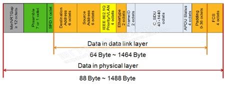

        上面介绍的是PN RT的实时性能从机理上如何保证的。而从量化的角度去分析的话,PN RT完全是靠计算来精确保证每个发送循环所能发送的报文及对RT数据的时间的预留。
对于RT来说,在物理层上传输的最小报文帧来为88个字节,最大报文帧来为1488个字节。其中包括了12个字节的帧间隔,如下图7所示。
图7、RT的报文的长度

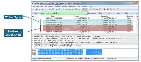

        一个PN控制下带3个最小报文帧(40个字节的C_SDU)的PN设备,PN 控制器的发送循环为250 ,通信建立后在PN接口上抓报分析PN的通信可以分析出PN数据帧对时间调度的情况,如下图8所示。
图8、PN RT的时间调度机制
