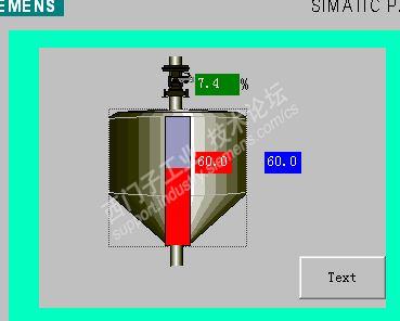

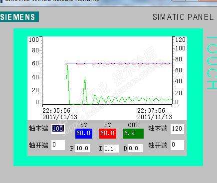

       花了一个晚上的功夫,做了一个300PLC的PID仿真,附件包含PLC程序和触摸屏程序,在仿真上运行,界面如下图:
罐子有进入的比例阀,流入的液体会随着比例阀开度比例进入,下面出口会按程序设定固定的速度流出液体
