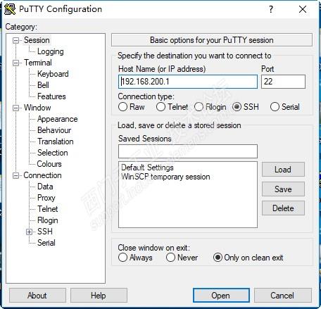

IOT2040链接有串口与网口两种方式。网口链接把网线链接在X1端口,电脑有线网卡改成固定IP。X1端口的IP默认的是192.168.200.1。只要把电脑的IP改到192.168.200.XXX就可以通过PuTTY链接到IOT2040了。

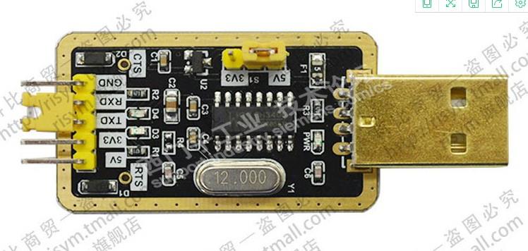

通过串口链接需要准备一个TTL的接口板,官方说需要一个FTDI的电缆。我手里没有这个。就改用一个CH340G的USB转TTL的板子。

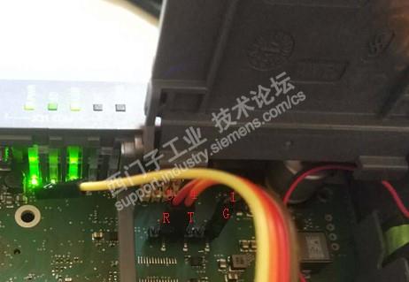

链接方法方法
这时IOT2040不能上电。

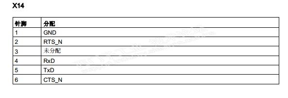

1脚连TTL的GND
4脚连TTL的TXD
5脚连TTL的RXD

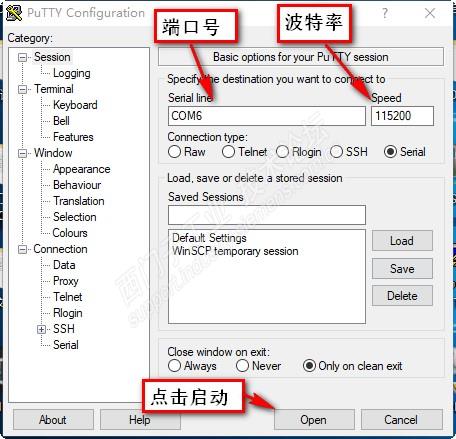

打开桌面的PuTTY软件
进行如下设置

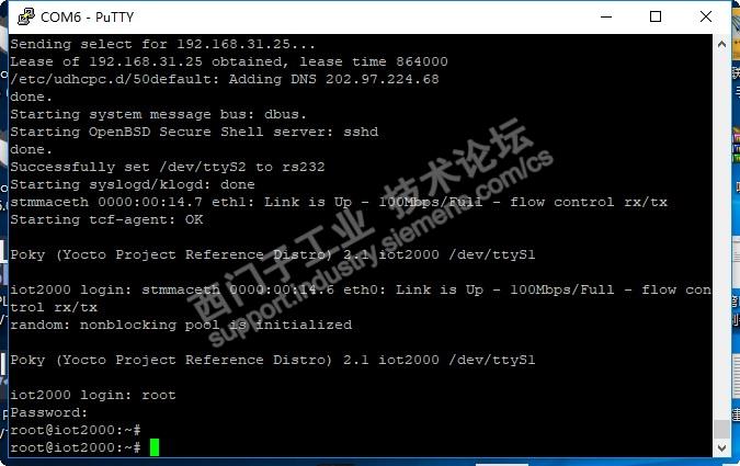

然后给IOT2040上电这样我们就可以看到信息。
通过串口链接可以不需要知道IOT2040的IP地址。
