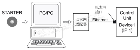

1用以太网线将电脑与SINAMICS G130控制单元CU320-2 DP/PN的X127相连。如下图所示。
图1:STARTER 通过以太网和变频器通讯

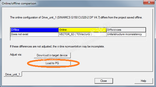

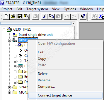

2在线此项目,右键选择“Connect target device”。出现装置与项目对比对话框,此处点击“load to PG”,将装置内的设置和参数上载到项目中。点击保存项目。
图2:在线starter项目

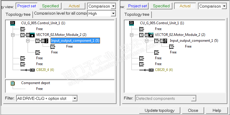

3查看拓扑图,双击“Topology”,查看项目中的拓扑图和实际的拓扑图,发现实际的拓扑图中含有TM31模块,而项目中没有。报警代码为A1416。点击按钮离线。
图4:拓扑图比较

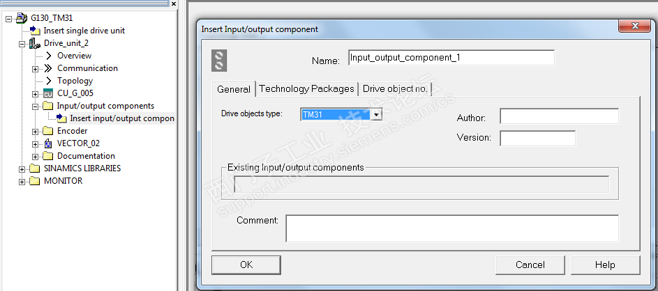

在“input/output components”中点击“insert input/output component”,插入TM31模块。
图5:离线插入TM31模块

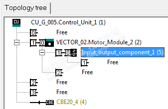

查看项目的拓扑图,将新增加的模块移动到实际的drivecliq接口位置。点击保存项目。
图6:修改离线项目下的拓扑图

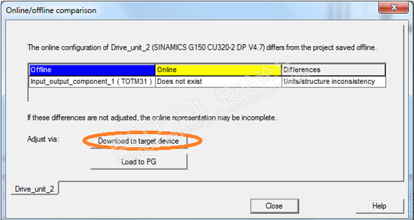

1点击“Download to target device”,参数下载到装置中。
图7:将项目内的设置和参数下载到装置中
2查看拓扑图一致,并且没有报警,则已经填加完毕。
图8:更新后的拓扑图

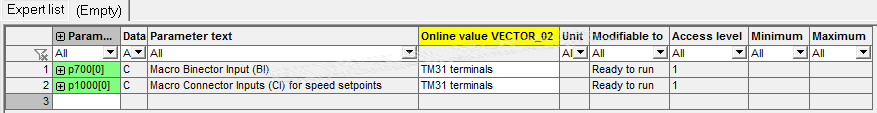

3通过TM31控制和调速变频器。在装置的参数列表中,设置P0700和P1000均为TM31terminal。
图9:设置参数
4执行“copy RAM to ROM”和“load to PG”保存参数。
