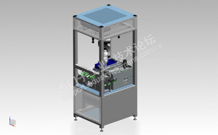

西门子为用户设计制造一个设备Demo,该设备Demo机械部分包括传送带、机械手臂(图1)。
图1 设备Demo
        在整个Demo设计的过程中,采用了虚拟调试的方法。
        首先,除了机械部分的设计外,设备动作设计采用了NX  MCD软件,对整个设备的动作和工艺进行了模拟仿真,发现其中的错误可以及时改正。

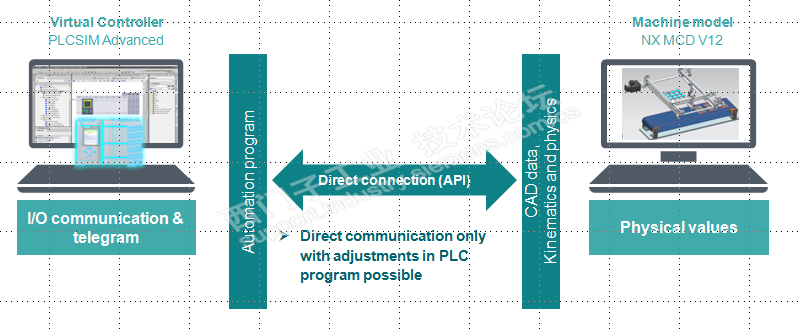

        接下来,对于控制器系统的设计和调试,均采用PLC SIM Advance软件进行模拟调试(图2)。
图2 PLCSIM Advance 仿真程序
        此时,可以通过软件对PLC控制程序以及画面进行调试。这里的仿真软件可以代替真实的PLC硬件,可以在没有PLC硬件的情况下,随时随地的进行程序的仿真调试。
        同时,还可以将该PLC程序仿真与MCD仿真进行连接,通过PLC程序来控制MCD中设备的动作(图3)。
图3 PLC仿真程序与MCD仿真程序互连
        通过这样的关联,几乎可以对设备进行实际的调试了,只不过整个过程都是在软件环境下实现的,但效果跟实际的设备几乎完全一样。
        由于采用了虚拟调试的方法,在机械部件被设计出来之后,在制造的过程中,整个设备的控制程序就已经可以进行编制和调试了。而且,无论是机械部分还是程序部分,都大大减少了实际设备的错误率。根据我们同事的介绍,他们整个项目的设计过程(包括机械硬件、软件程序)大概持续了半年,但在现场进行设备零部件组装以及程序调试的时间总共花了2周左右,这其中还包括了机器手臂的调试。

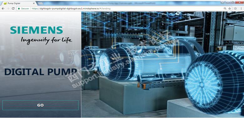

数字化Pump App on MindSphere
现场正常工作的设备,可以通过特定数据的采集,对设备的运行状态进行评估,对可能出现的故障进行提前预判,从而避免事故的发生,防止出现更严重的损坏或者损失。
这里举个对现场的Pump进行预维护的一个应用实例(图4)。
图4 Digital Pump App

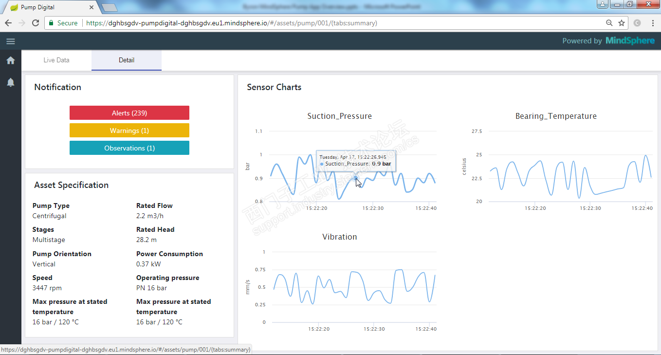

        通过相应的数据采集,可以对现场设备的运行状态、效率等参数进行详尽的记录和分析,而访问这些数据,则是通过Web的方式即可(图5)。
图5 现场数据分析结果
