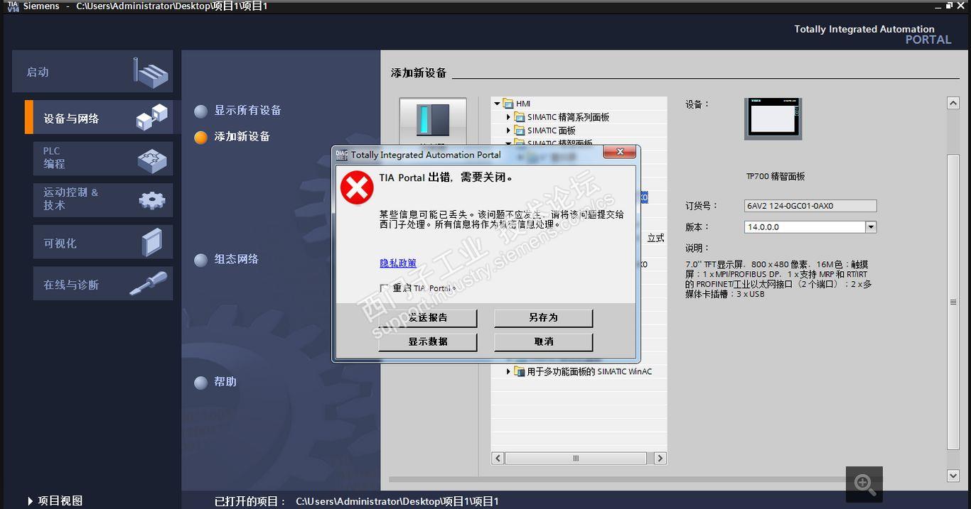

   “草!又报错误,一个多小时白等了。。。”
    一个水泥柱框架的屋里面,摆着几台电器柜,密密麻麻的都是电线,杂乱的地上放在一台破旧的笔记本电脑,电脑屏幕中间显示着一个红色小圈,圈内有个X,旁边一张沧桑却又有几分俊俏的脸上,眉头紧锁着。。。天似乎很冷,他那瘦小的身上裹着臃肿的衣服,小脸和小手还是被冻得通红通红的。
    “小张,怎么了样,厂里领导明天就过来,今天一定得弄好了。”门口一人冲他喊道,
    “恩,这破电脑,软件装上有问题,可能还得重装下系统了。。。”小张无奈的回答道。
    重装了系统,又装了一遍软件,可以了,下载好程序调试,终于在领导来之前运转起来,小张那沧桑却又有几分俊俏的脸上也露出了笑容。。。
   软件在不住的更新,所以装软件成了必备的基本功。软件装不上,装上了不能用,出现异常,最可气的我觉得是装着一起正常,等了好久,却报个错误,不能继续,只能重新来一遍。。。总之,装软件会碰到各种各样问题,就和现场出现干扰一样,很是让我们头疼,找不上有效的解决方法,只能乖乖的重来一遍,那我们就从开始就避免这些问题的出现。

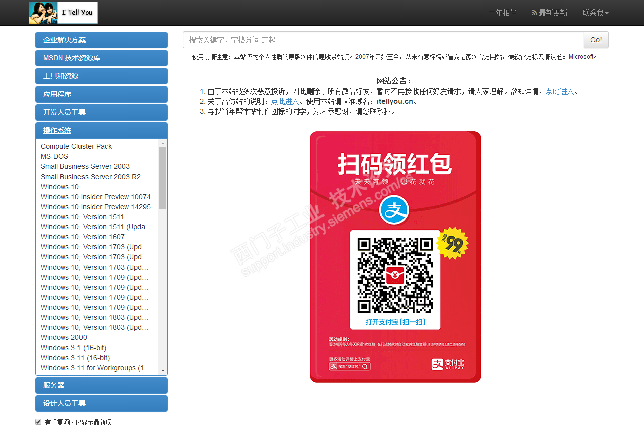

第二、找一个好的系统
安装软件之前,一定得查其兼容的windows操作系统,现在都是安装的64位系统,建议装win10 ltsb版(长期合作版),相对干净稳定
原版系统推荐这里下载:
https://msdn.itellyou.cn/

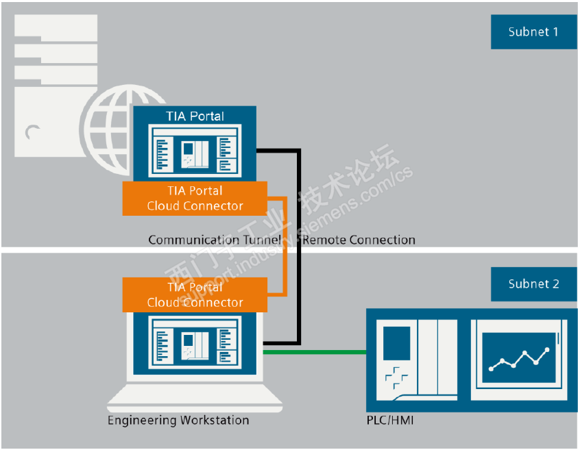

    随着博图软件的越来越完善,以后就整合成一个软件平台,再不在会有软件不兼容的问题,现在博图也上云了,Cloud Connector(云连接器),我们也可以携带未安装博图软件PG/PC在现场调试了,再也不会现场着急安装软件的问题。
    我们可以把博图软件安装到云服务器的虚拟机上,而要组态的plc和hmi可以放在现场。通过一对云连接器把云端的博图和现场的计算机之间打个通道,然后工程师就可以用Windows自带的运程桌面连接远端的博图所在的虚拟机,进行PLC和HMI的组态,完后直接能向现场计算机连接的PLC和HMI下载程序了,下图一目了然:
远程系列 — TIA Portal的云部署(推荐):
https://www.ad.siemens.com.cn/club/bbs/post_like.aspx?b_id=66&a_id=1366847
