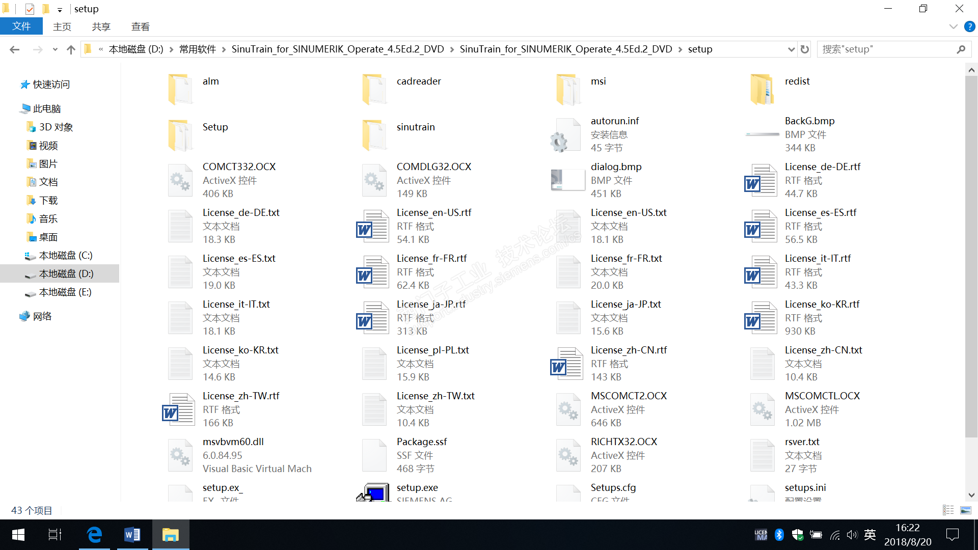

这是4.5版本里的Automation License Manager5.3,点击alm,找到安装setup
注意:不要点击,这个setup.exe,这样安装,一般不会成功。应该点击setup文件夹,下图示
先安装SinuTrain文件夹下的setup,结束后,再安装s3p文件夹里的setup
安装Automation License Manager5.3注意这个在4.5版本里,安装不用说了,下一步、下一步

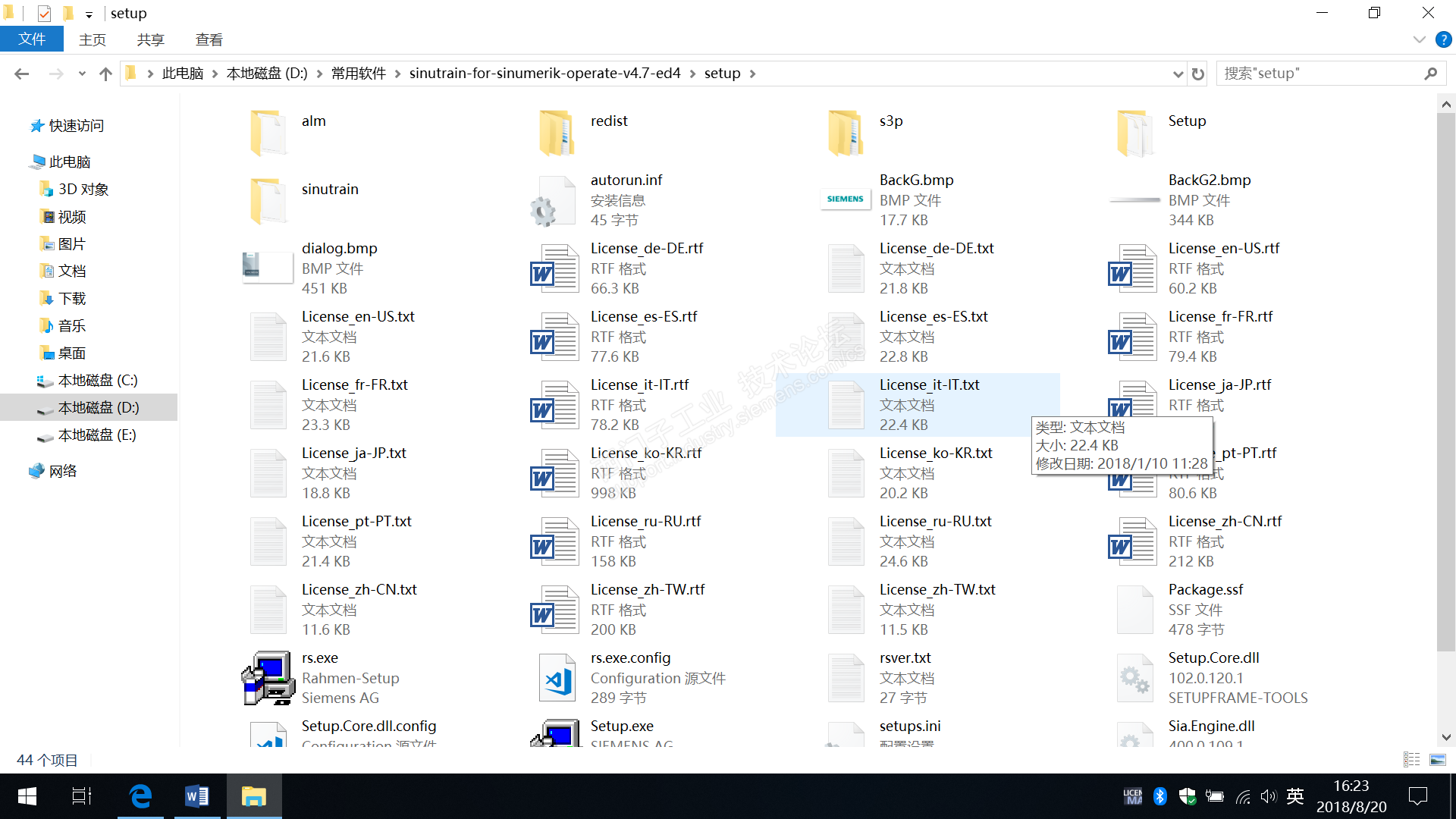

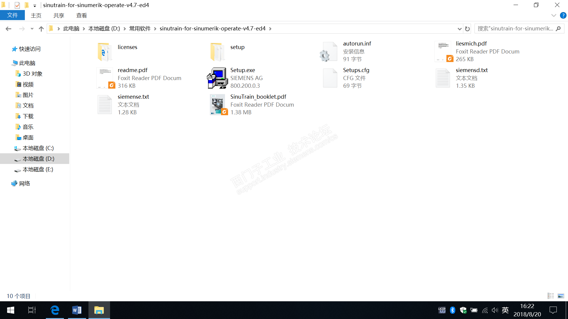

下面开始安装4.7里的
先安装SinuTrain里的文件,当然是setup

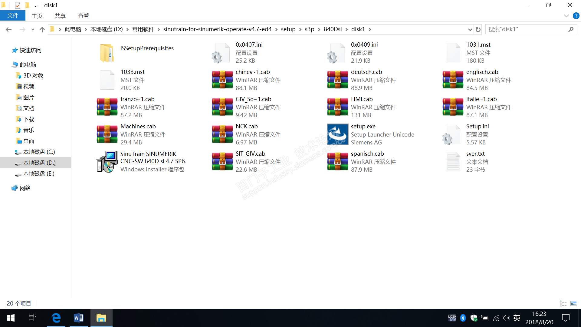

最后,安装840sl SP6,在s3p文件夹里的,setup
以上操作,结束后,恭喜你,安装成功了。
