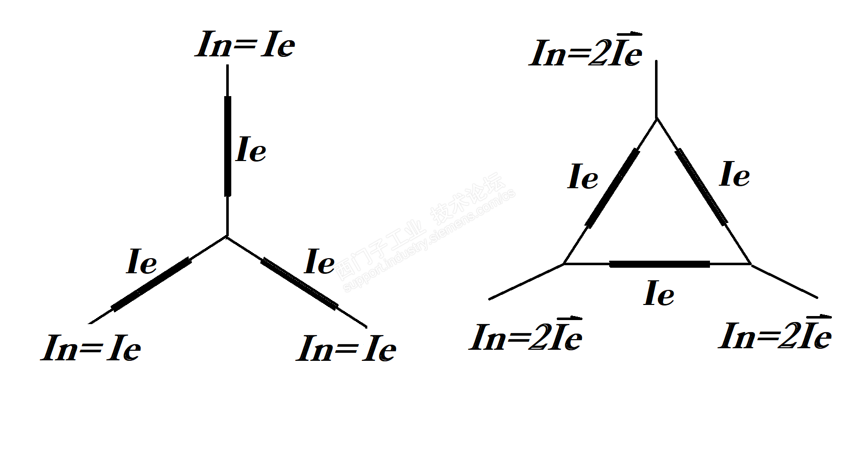

以下是引用kdrjl在2018-11-16 21:16:13的发言 >22楼
从轴功率来讲,50Hz与87Hz的轴功率变不变呢?变吧?轴功率变了电机的输出功率就变大了,就是过载了。尽管电机的绕组电流没有变化,但输出功率变大了,电机难道不热吗?这是第一;第二,电机的额定点到底是50Hz?还是87Hz?如果是50Hz,那87Hz的转矩如果不下降的话,就是过载了运行了。这难道不对吗?
以下是引用yming在2018-11-16 17:57:50的发言 >20楼:功率当然加大了1.732...
引用20楼详细内容:
功率当然加大了1.732倍。
左侧图:星接,绕组电流Ie为 额定电流,右侧图角接,绕组电流仍是 Ie 额定电流,但进线电流为2倍的Ie电流矢量和。
左右绕组电流都是Ie额定电流,为啥要过载?
以下是引用kdrjl在2018-11-16 14:08:33的发言 >:哦,我的疑问就是,...
引用详细内容:
哦,我的疑问就是,电机的额定转矩虽然没变,但功率增加了1.7倍还多,电机能连续工作吗?如果能,说明点击自身就有1.7倍以上的连续过载能力了?如果是,所有的电机过载应用都是没问题的?有这能力了?有点不敢相信。
因为在实验台上的对拖试验,如果电机在100%额定功率下连续运行1小时,其电机表面温度都能到到50度以上呢(有强迫风冷条件)。如果是夏天,情况会更严重。
在增加1.7倍以上的功率?行吗?
当然,如果50Hz与87Hz的功率一致,都是额定功率。那就另当别论了。相当于87Hz时是50Hz的恒功率。
其实,你买的国产电机,只给出了一般50Hz市电的状态指标,其他的都没做出指标。
我们国家标准就是这样滴。没人会“吃饱了撑的,没事找事儿。”
