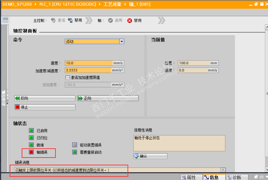

4:软限位超程后需要轴复位,无法靠反方向移动自动复位错误。不是太方便,一般硬限位超程才需要复位。
5:走相对或者绝对定位的指令的时候,启动前不检测是否超软限行程,傻傻的跑到超程位置才停。

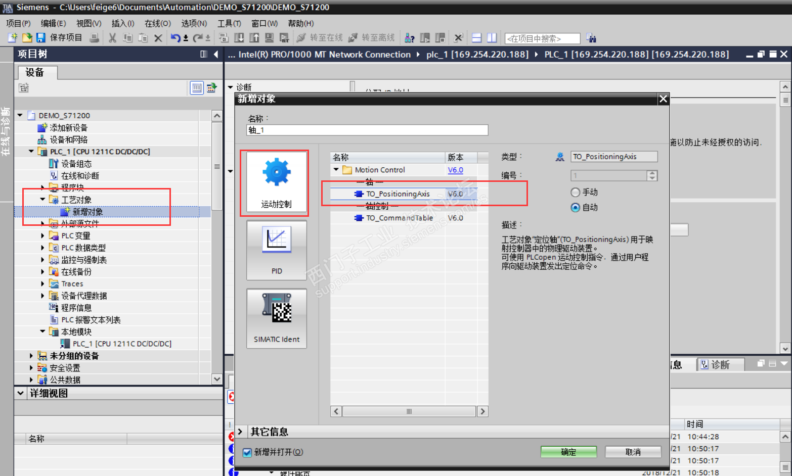

承接上次的项目,打开博途---工艺对象---新增工艺对象—运动控制—TO_PositioningAxis。右侧的编号就是生产的相关DB块的编号。可以是自动也可以是手动分配,我选了自动确定生产点击确定生产轴工艺模块

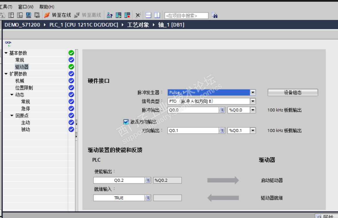

DB块生产后就可以开始配置参数了,常规参数---里面选择PTO模式。不知道大家有没有看轴名称下面那张图,图文并茂的解释了整个控制原理。用户程序(用户PLC程序)---控制工艺轴(其实读写DB块)---驱动器(PLC输出脉冲)---伺服电机带动传动机构实现运动控制。

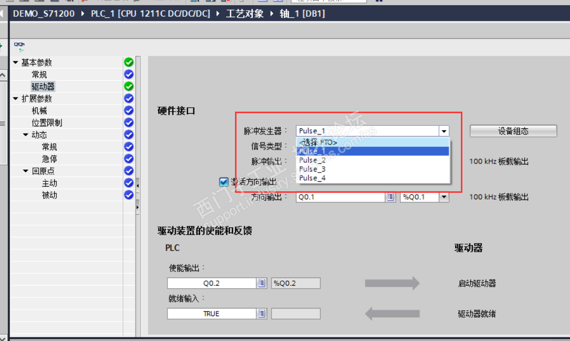

驱动器参数--其实就是控制驱动器相关参数。PTO方式设置与脉冲相关的参数。1200一共可以有4个脉冲发生器,脉冲类型可以选择脉冲+方向,正负脉冲,AB相,和AB相四倍频四种方式。下面还有和驱动器的I/O交换信号使能和驱动器就绪。

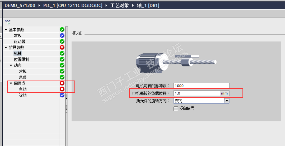

机械参数---设置每转脉冲数和每转位移量,这两个参数就决定脉冲当量即一个脉冲代表实际机构移动的量。这个参数修改后会影响其他的一些参数。所以首先要确定设置好这两个参数再设置下面的参数。同时根据脉冲当量还设置好伺服驱动器的电子齿轮比。

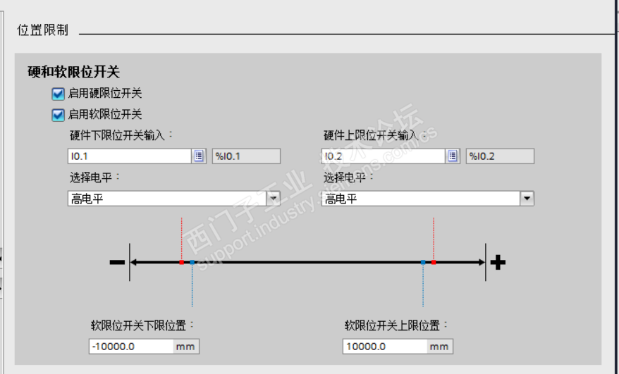

位置极限可以使用软限位和硬限位。软限位保护在硬限位行程之前,但是软限位需要在回原点完成后才才生效。

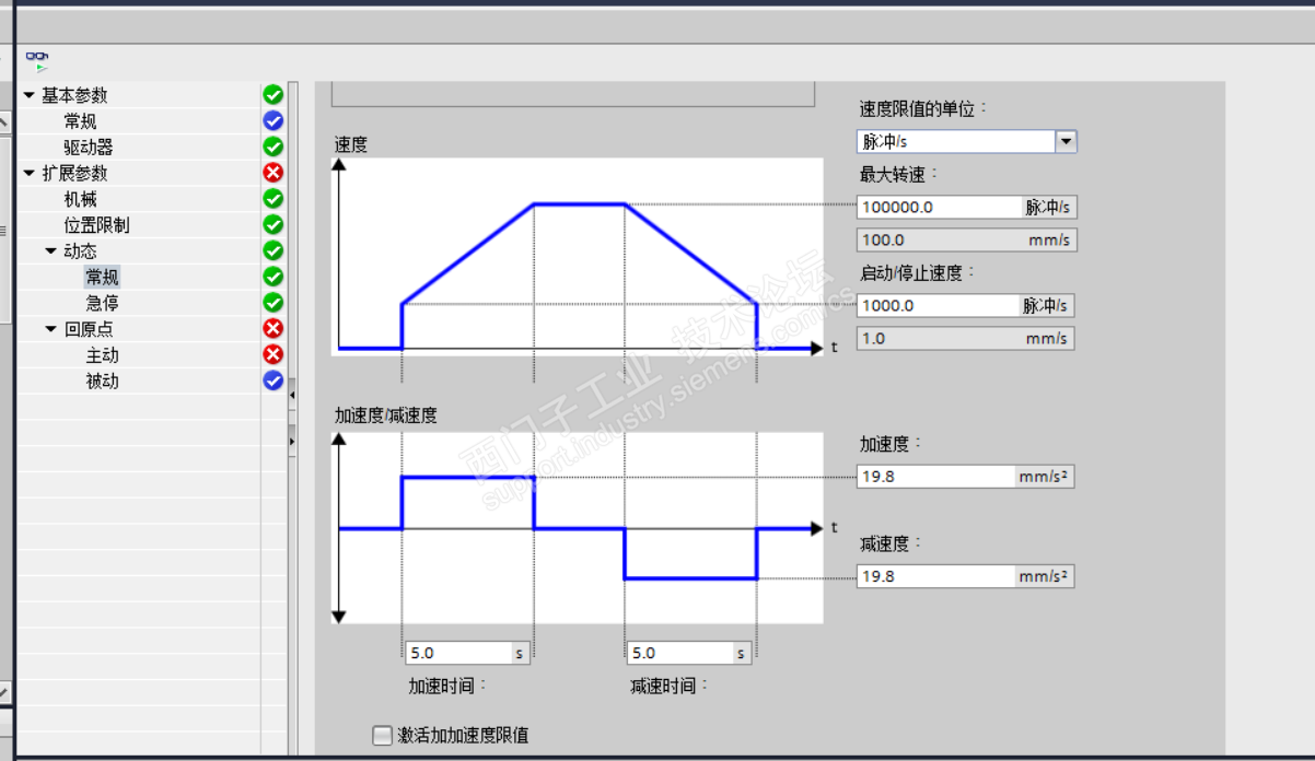

动态参数---动态参数就是根据PLC输出口的最大频率和机械结构的刚性来设置轴的最大速度,加减速和急停减速参数。其中最小速度为1脉冲/s。所以要结合你的最小速度来设置你的脉冲当量,比如我最小速度要0.1mm/s,那你的脉冲当量算下来需要0.1mm/脉冲。

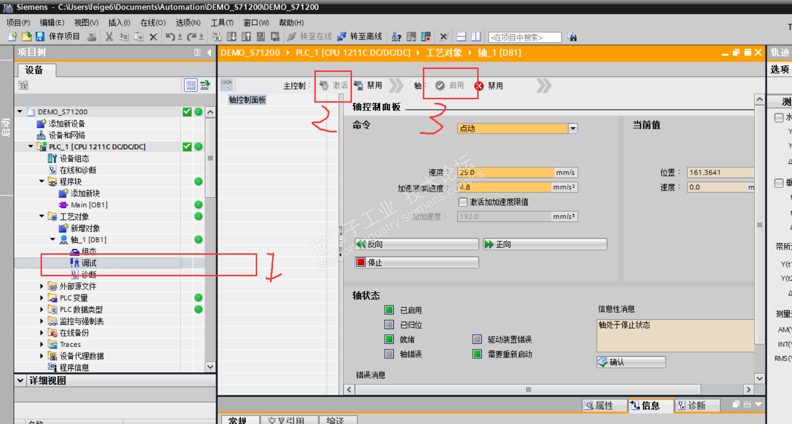

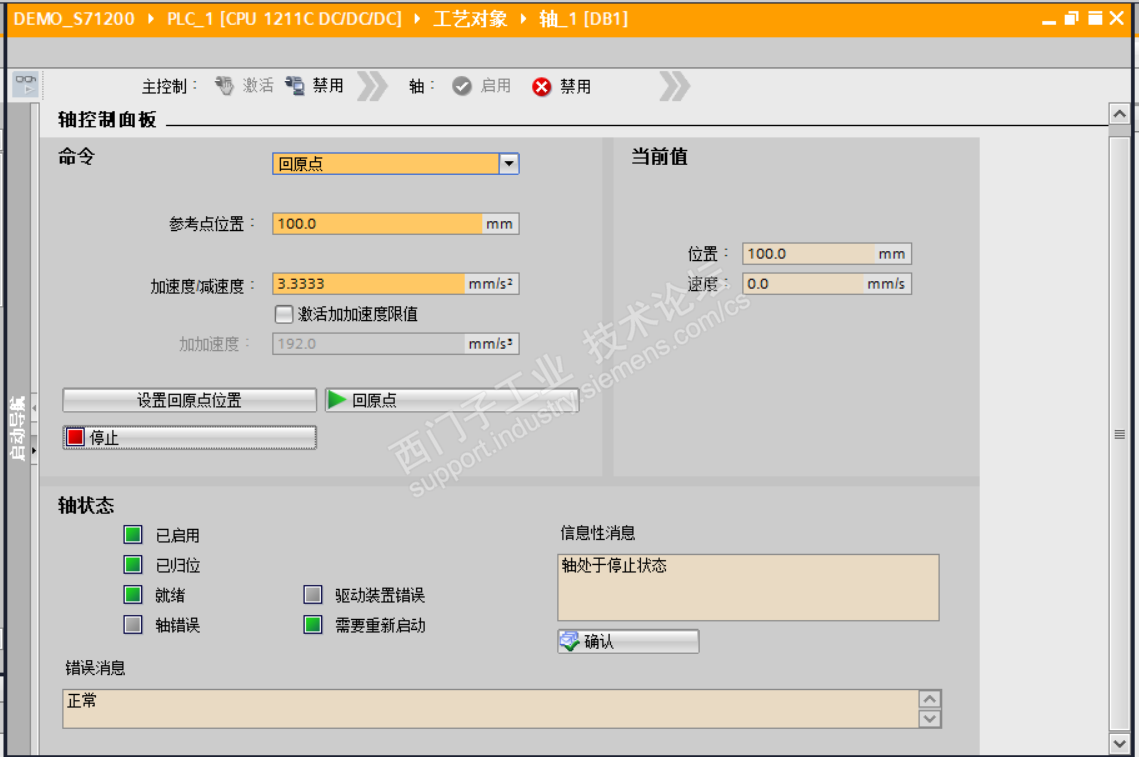

全部设置完没有错误就可以把程序下载到1200里面,然后就可以用控制面板调试了。这个调试面板还是挺方便的,功能也很齐全。
软限位生效和走绝对定位都需要在回原点成功后(从轴状态能监控的到),如果出现错误会有报警文本显示。
