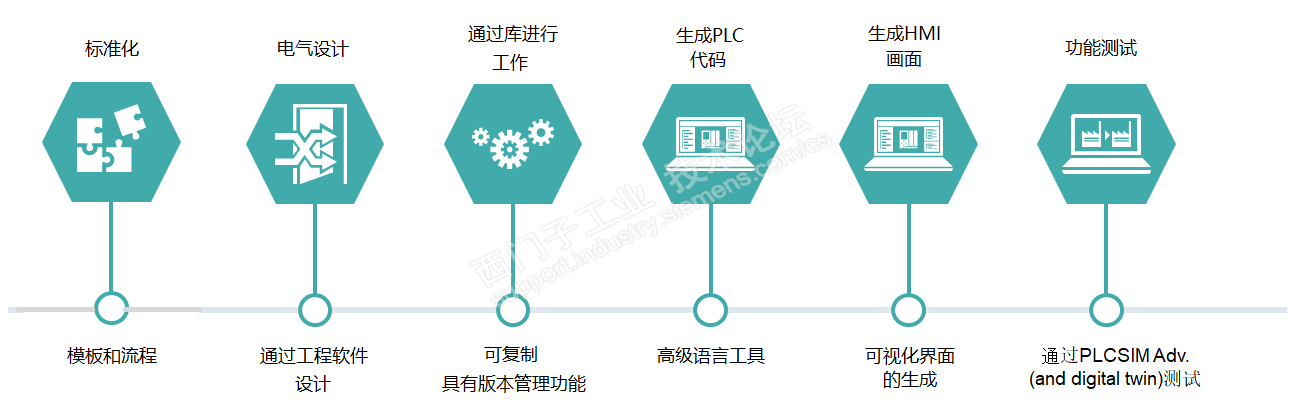

        但谈到数字化项目,希望大家未来的项目流程是如下的方式:
其中,电气设计之后,图纸、元素,可以直接导入TIA Portal中,并生成相应的硬件组态、网络拓扑以及变量表;而程序编制过程中的“库”的大量应用,将原有项目中的程序、画面可以直接复制到新项目中,大大节省程序、画面开发的时间和成本;通过高级语言的工具,可自动生成项目及代码;通过可视化界面的生成工具,将根据实际项目中的设备自动生成需要的画面;而程序的调试,则无需实际的PLC硬件,直接通过虚拟调试工具即可实现……
        可见,在未来数字化项目实施过程中,大量的编程、调试的功能将可以通过相关软件的功能被开发和应用,大大的提高了自动化项目设计、编程、调试的效率,这也是未来数字化带给大家的一个好处。
        但这个流程中,其实有一个非常重要的基础,那就是:从电气设计开始,就应该注重所有的元素都是经过标准化处理的,否则后期的工作在实施过程中将面临一些问题,因此,一个高效的数字化项目,标准化应该是基础:

        首先,我们看元素,这个比较容易理解。比如,在电气设计的阶段,我们可以将项目中的模板、IO的接线、站点之间的连接、对应符号名称等等信息均设计成标准化的元素,每个元素设计出来,都是可以被复制、重复利用的;在PLC程序编制阶段,可重复利用的程序、画面、硬件组态甚至整个项目,都可以生成标准的“库”,这些库元素,是可以在不同的项目中被重复利用的,并且具有版本管理的功能。这样,我们的项目中的基础元素都是标准的,如果所有的项目都应用这些标准化的元素,那么就节省了大量的需要重复性开发的最初始的工作量。同时,这些标准的基础元素的开发,也是后期标准化项目集成的基础。
        其次,标准化的工作中,很重要的一个因素是相关软件工具的应用。

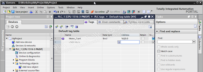

比如,我们目前可以采用Selection Tool软件把电气设计软件中的元素导入到TIA Portal中生成相应的硬件组态、网络拓扑以及变量表;

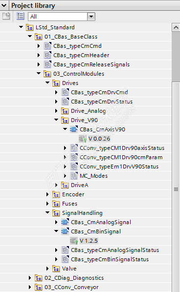

我们可以通过TIA Portal中的库生成的功能将项目中的程序块、画面、硬件组态甚至整个项目生成一个“库”进行多次调用;

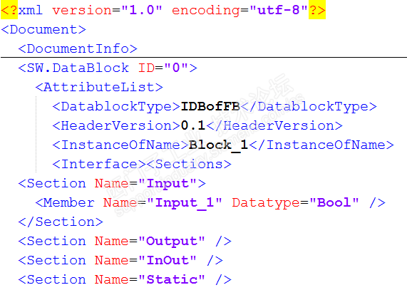

通过Openness高级语言,我们可以借助高级语言,实现大规模项目的开发工作;

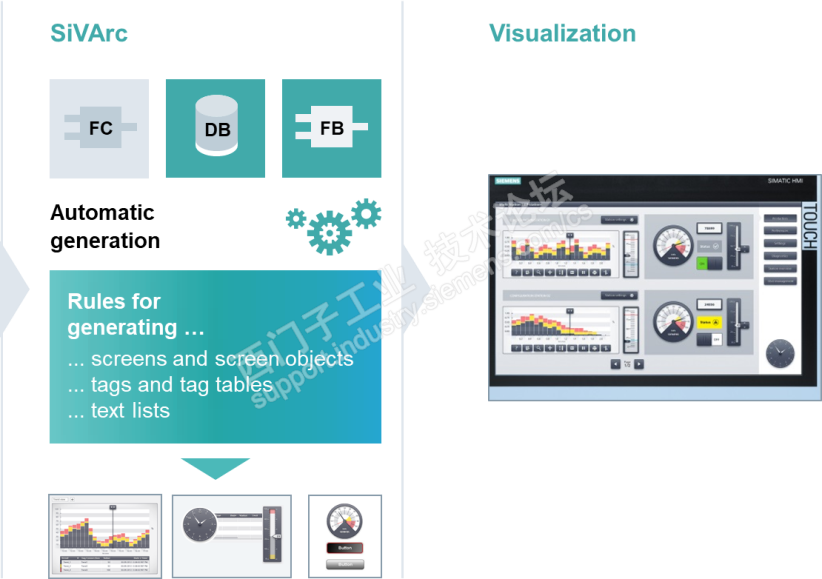

我们可以通过SiVac工具将PLC程序与HMI画面结合成项目需要的可视化界面;
我们还可以通过PLCSIM Advance软件对PLC程序进行仿真,通过NX MCD对设备进行仿真等等。
这些工具软件,都是我们未来进行数字化项目集成中非常有用的工具,而这些工具软件同时也帮助我们实施了标准化项目的流程,将大大节省后期项目集成的时间。
         因此,无论是目前的项目还是未来的数字化项目流程,我们都可以考虑通过“标准化”来提高我们的效率,这就是所谓建立标准化的思想。当然,标准化本身也是需要进行开发的,这个过程甚至可能是一个反复的过程。但一旦我们建立了自己企业的自动化项目的标准化规则,将会对我们的企业有一个大的效率的提升;而对于工程师个人来讲,如果能够通过不断的积累,建立自己项目集成的标准化,也将对个人的工作效率有一个大的提高。不知各位对这个问题怎么看?欢迎探讨!
