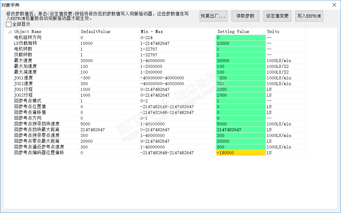

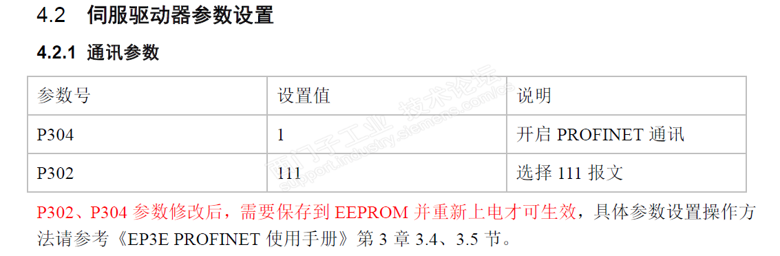

迈信伺服调试使用软件ServoSoftStudio,伺服部分的设置比较简单,毕竟国产伺服嘛。主要两个参数
迈信伺服PN款增加了伺服字典参数的编号对应了V90PN的参数,可做参考

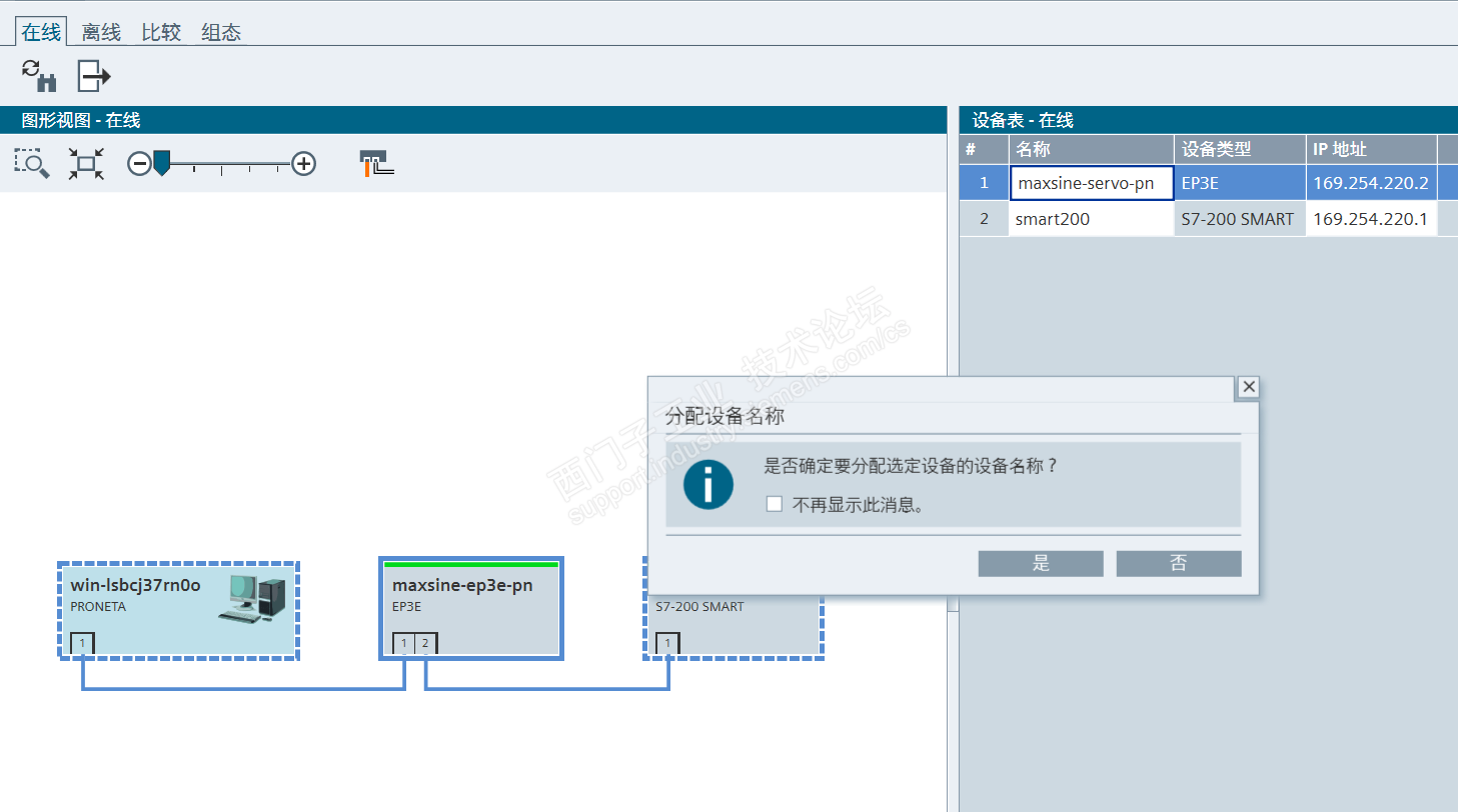

当硬件连接好以后我们可以用PRONETA (或者直接使用博途)修改伺服名称和IP地址

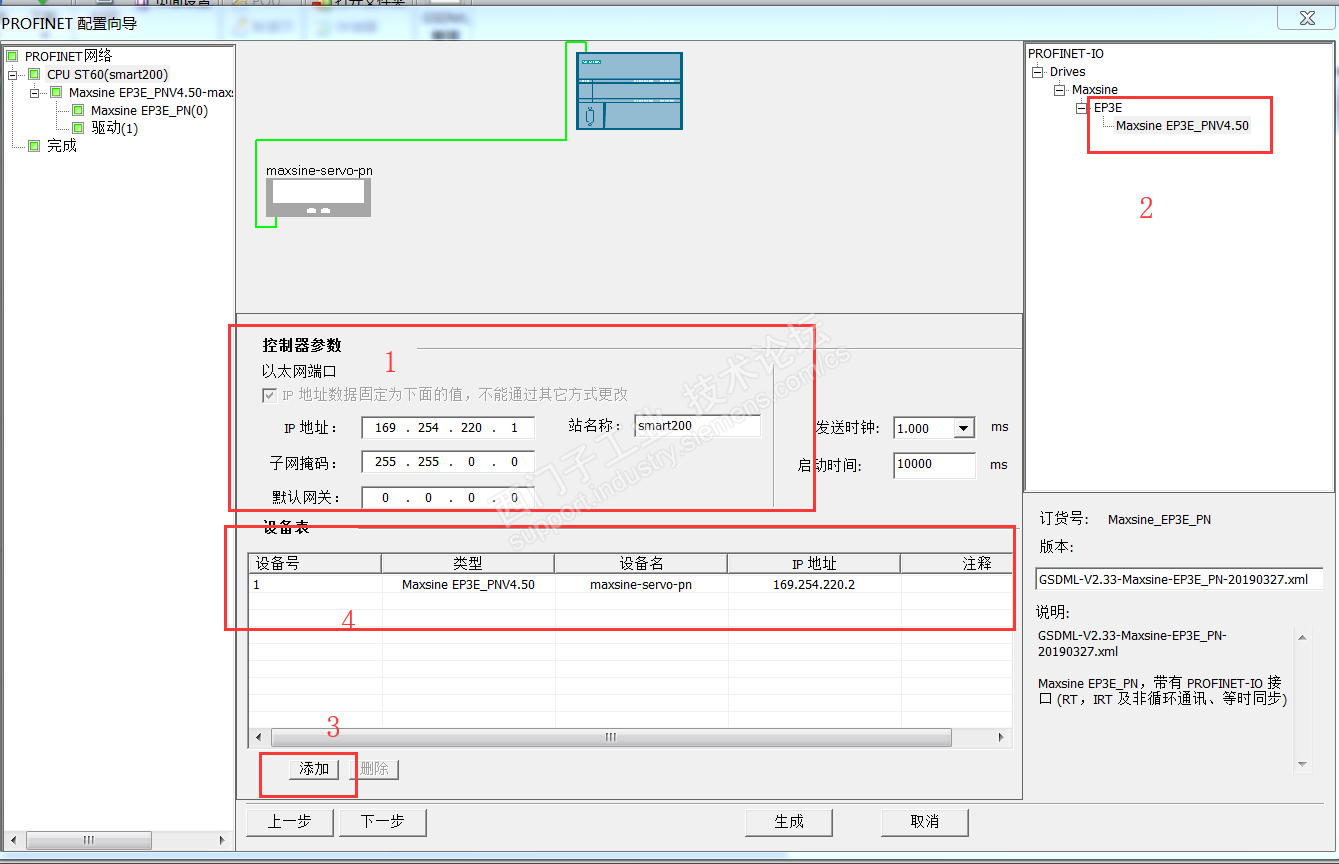

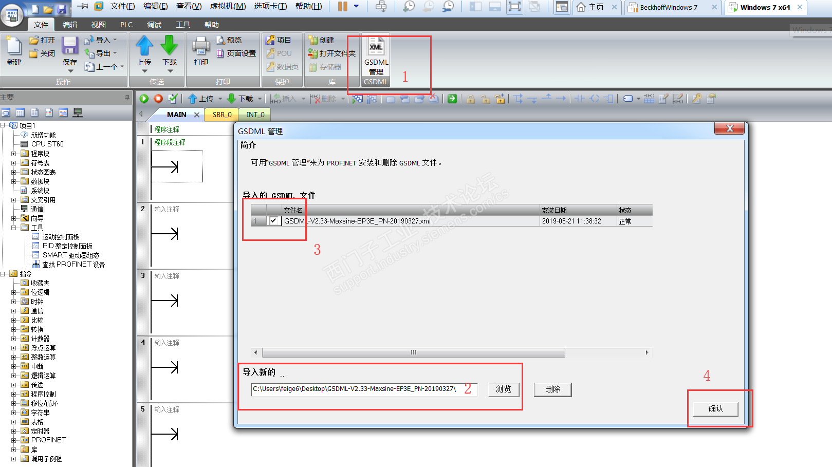

用STEP 7-Micro/WIN SMART V2.4新建PLC项目并且加载迈信伺服的GSD文件

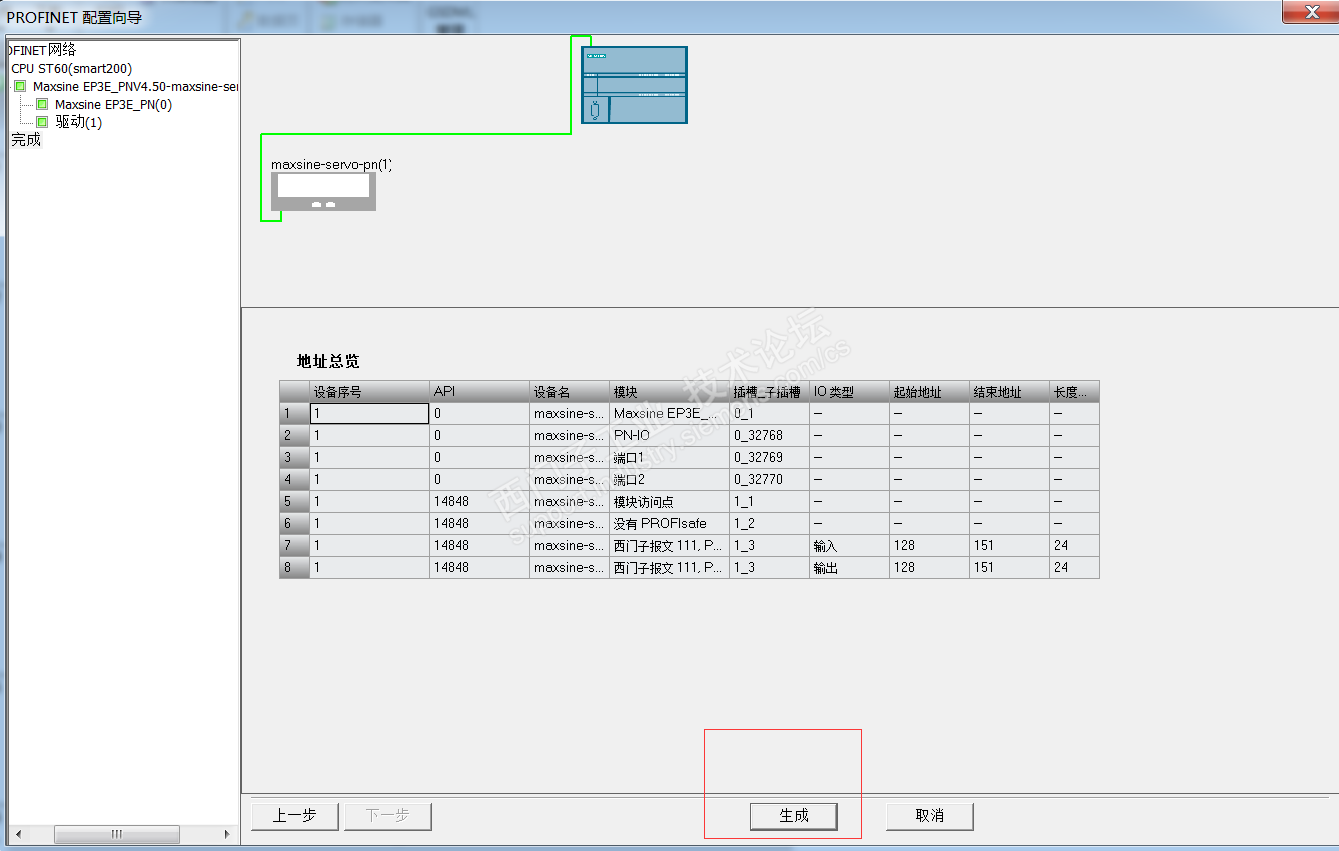

使用PROFINET向导工具开始进行PN的组态
设备名和IP地址需要和用PRONETA设置的相同
添加111报文,分配好报文输入输出地址
组态结束完成概览

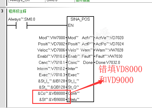

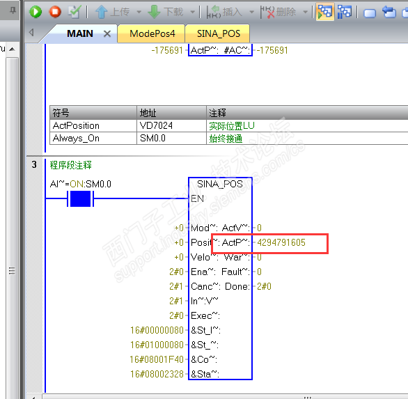

调用SINA_POS子程序其中的St_I_add和St_Q_add的地址与组态中111报文的输入输出地址对应

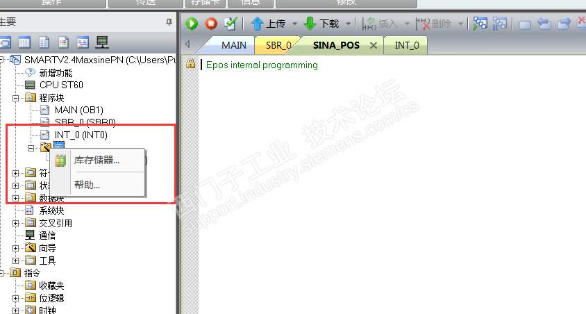

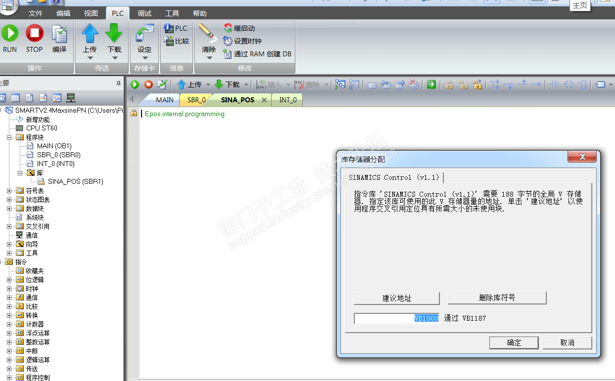

给库分配V变量地址
编译完成下载到smart中,监控以后有了位置显示。说明组态完成了
测试过程中我犯了个错误输入了错误地址,发现一个现象好像是溢出了占用到了I地址。
还发了求助帖:http://www.ad.siemens.com.cn/club/bbs/post.aspx?a_id=1562402&b_id=64&s_id=83&num=4#anch
