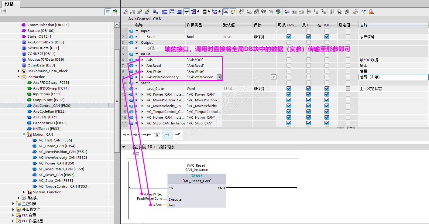

    下面我以S7-1200搭配CM CANopen模块控制埃斯顿伺服电机为例,详细说明PLC数据类型的用法,以下是整个系统的电气网络拓扑图:
    通过查看埃斯顿伺服电机的CANopen手册得知,CANopen协议有许多参数,如最重要的Controlword(控制字)以及Statusword(状态字)等,位置模式包含target_position(目标位置)、profile_velocity(运行速度)、profile_acceleration(运行加速度)和profile_deceleration(运行减速度)等,其他如回零模式、速度模式和转矩模式的参数在此不再赘述。整个伺服控制的过程本质上就是读写这些参数,因此建立分别建立2种数据类型AxisRPDO和AxisTPDO。具体如下图所示:
    埃斯顿伺服电机作为一个设备,其所需要的控制命令以及反馈参数即为它的接口,为此分别新建两个数据类型AxisWrite和AxisRead,如下图所示:
    然后在DB块中新建这几种PLC数据类型的变量,电机的控制的实质就是这几个变量间的数据转移,如下图所示:

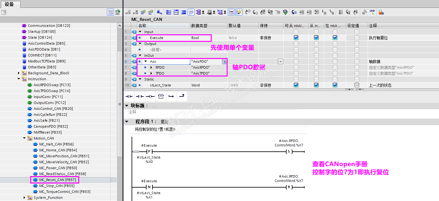

    最终编写轴常用的功能块,如使能、复位、停止、位置模式运动、速度模式运动、回零模式运动和轴状态读写功能块等,以一个简单的“复位”功能块为实例,如下图所示:
    最终将这些简单的功能块加以汇总,形成轴控制功能块AxisControl,如下图所示:
