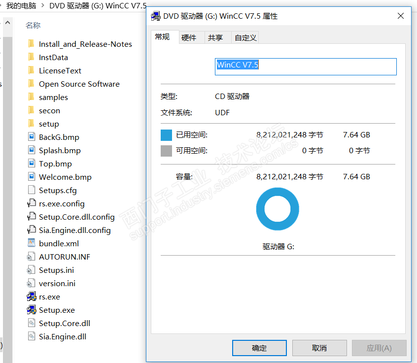

      首先找安装包发现官网就有Wincc官网说实话第一次来这个网站,还好不需要注册也能下(听说以前要注册还要积分才能下载,看来西家也在改变)
软件不到8Gb,习惯 了博途的体量后一点也不觉得大了。

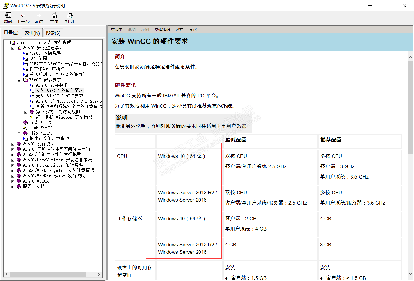

安装前先看一下安装条件:对!你看的没错不支持WIN7啦,只能WIN10或者Windows Server 2012 R2 / Windows Server 2016。从WINCC7.5还有STEP7 5.6对WIN10的支持说明博图TIA想完全取代还得有一段时间。

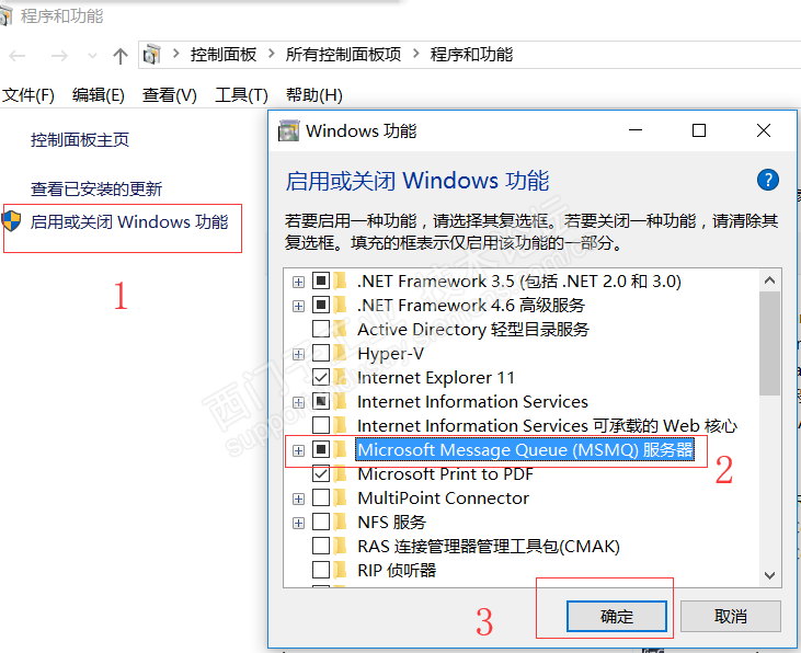

WIN10安装前需要设置一下,首先关掉某些流氓杀毒软件。然后开始—程序—启动Windows功能勾选MSMQ服务器

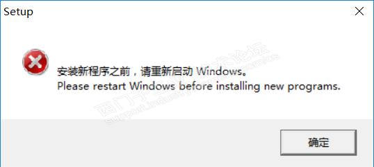

准备工作完成了开始安装,可能你会碰到以下问题让你重启电脑。然后你会发现重启还是这样。

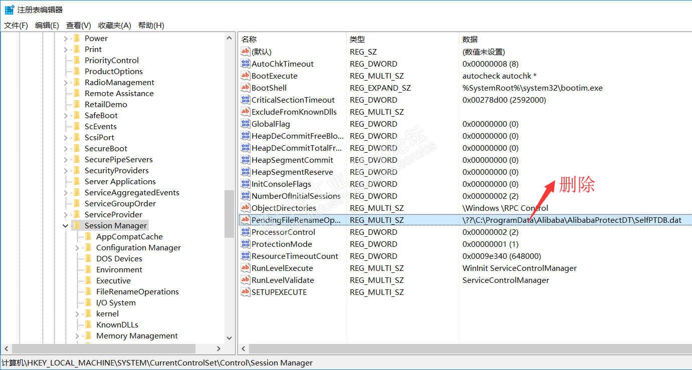

如果你是新手那么别慌,以下方法会伴随你一生。删个注册表就能解决,一直不明白这个到底是不是一个BUG。

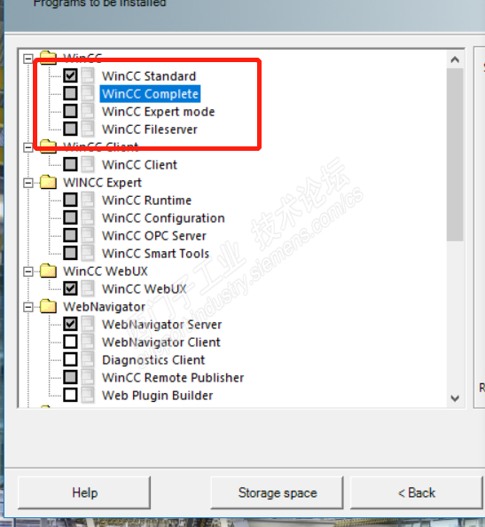

接下就能正常安装了,作为一个新手就选择标准安装吧。
