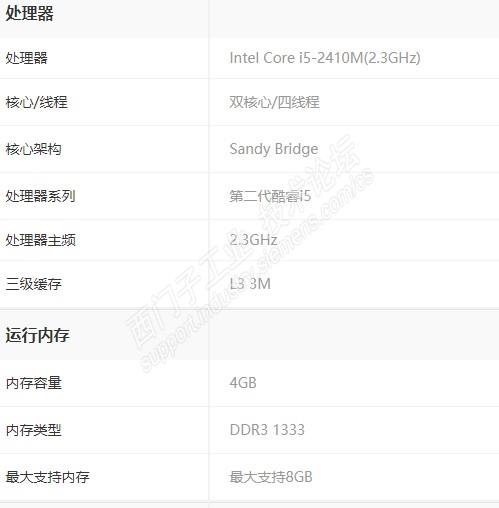

11年购买的小黑THINKPAD T520,陪我已经征战了8年了,对于电子产品来说,已经是算高龄了。来张小黑的靓照和当时的配置:
图1

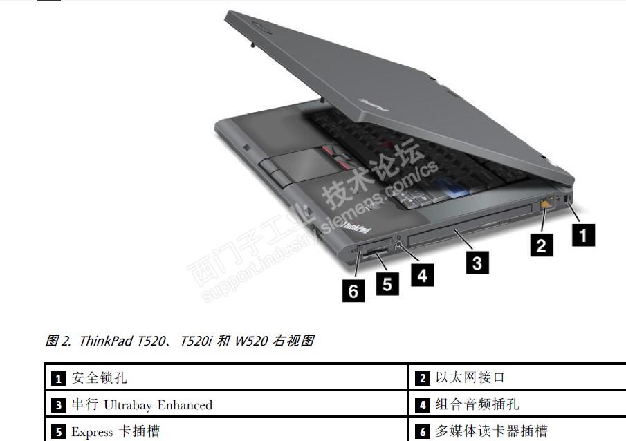

当时选THINKPAD,是因为它的可扩展性,接口丰富(对于当时自动化调试来说,串口、以太网等接口是必不可少的,不像现在的一网到底,一跟网线走天下)。再加上我的所有自动化软件都是安装在虚拟机里的,对电脑的要求就更高了,因此,这些配置就跟不上了,电脑硬件升级是刻不容缓了。

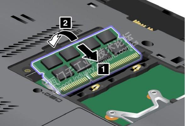

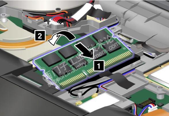

先升级了内存,加了单根4G,加上原来的一共8G
图2

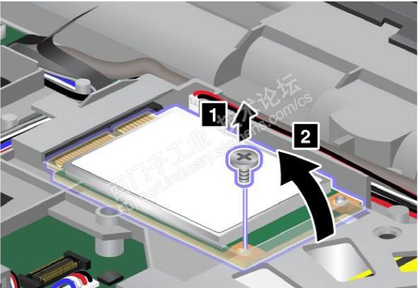

增加了一个120G的mSATA固态模块(一下子变成了跑车,速度那叫一个快)
图3

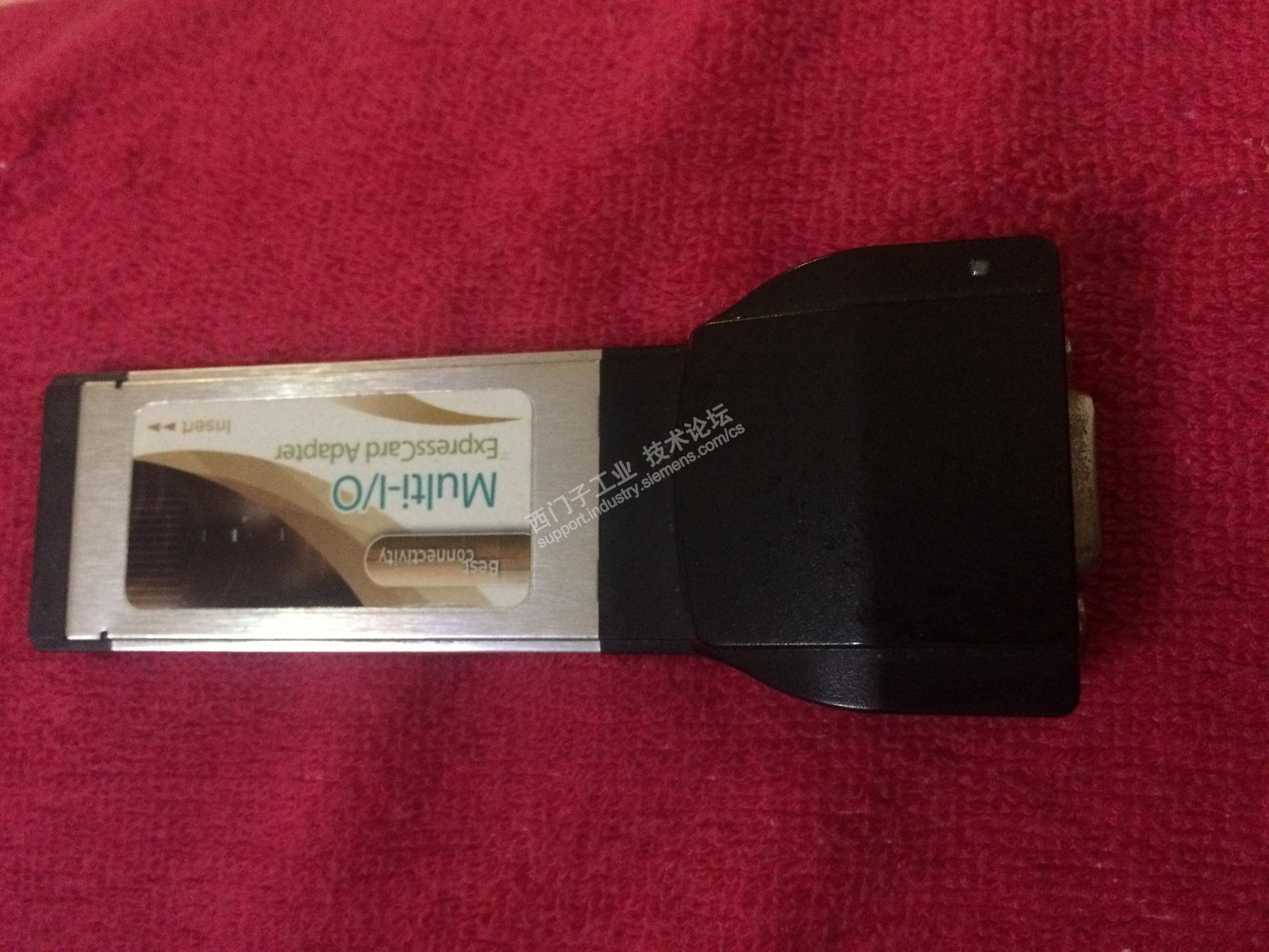

增加了一块PCI Express串口卡,用于串口通讯
图4

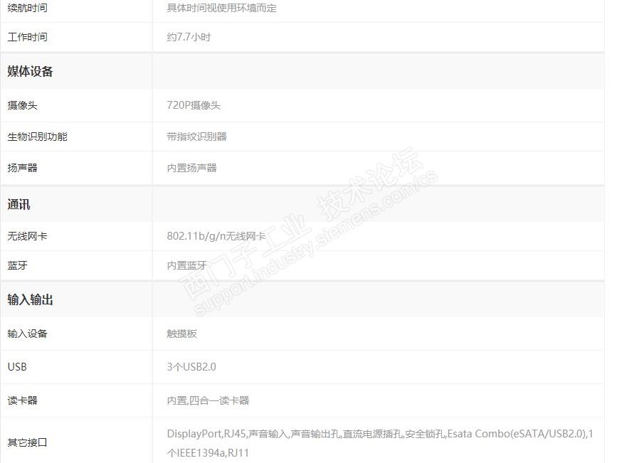

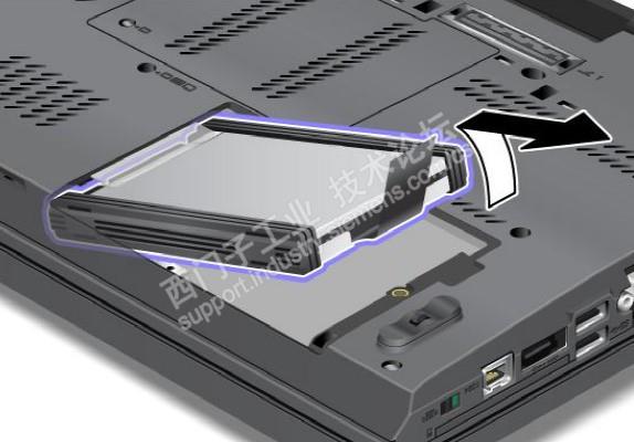

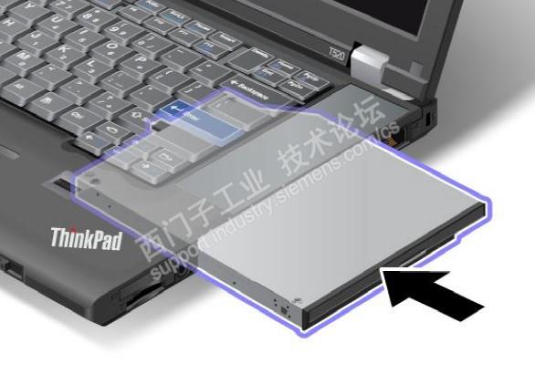

就这样使用了几年,直到PORTAL软件出来后,电脑又得升级了,一个版本一个虚拟机,硬盘容量告急了。于是,把光驱拆了,购买了一个光驱托架,把原机械硬盘安装在了光驱位置,原来的硬盘位置升级了一块512G的固态硬盘。
图5
图6

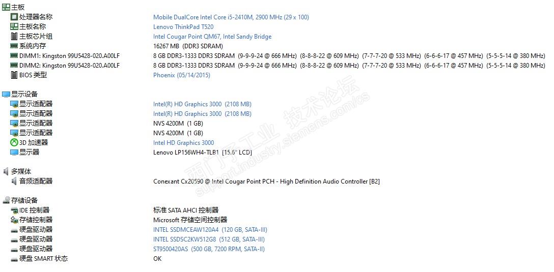

就这样又使用了多年,直到PORTAL V16版本出来,为了安装V16,干脆直接连系统也升级到WIN10了,把内存又升级为2根8G,共16G的内存。
图7

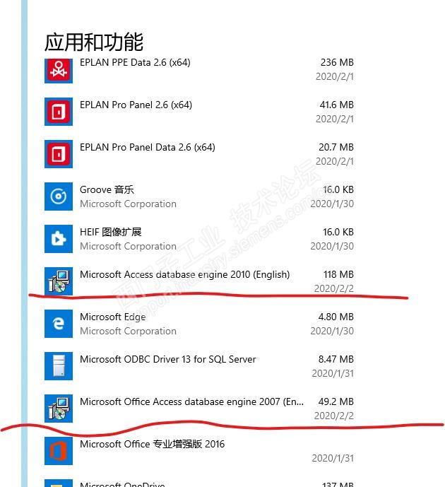

过年期间闲来无事,开始安装新虚拟机系统,安装PORTAL V16,把各版本的软件都升级到最新版本(WINCC 7.5SP1、STARTER 5.3SP1等)。特别是在安装STARTER时,遇到了一些问题,导致来来回回折腾了好几天。最后发现,是STARTER 5.3版本与AUTOCAD 2018/2020不兼容,导致STARTER打开报错。
主要问题是starter V5.3使用的acess数据库接口是2010版32位的,cad使用的是2010版64位数据库接口,当数据库接口为32位时,starter可以运行,cad无法运行,而且无法再安装64位数据库接口,如office 2016 64位
数据库接口更换为64位时,cad可以使用,starter无法启动,而且无法再安装32位数据库接口
图8
最后,把STARTER装回了5.1版本,才解决,5.1版本用的是2007的acess数据库接口。
