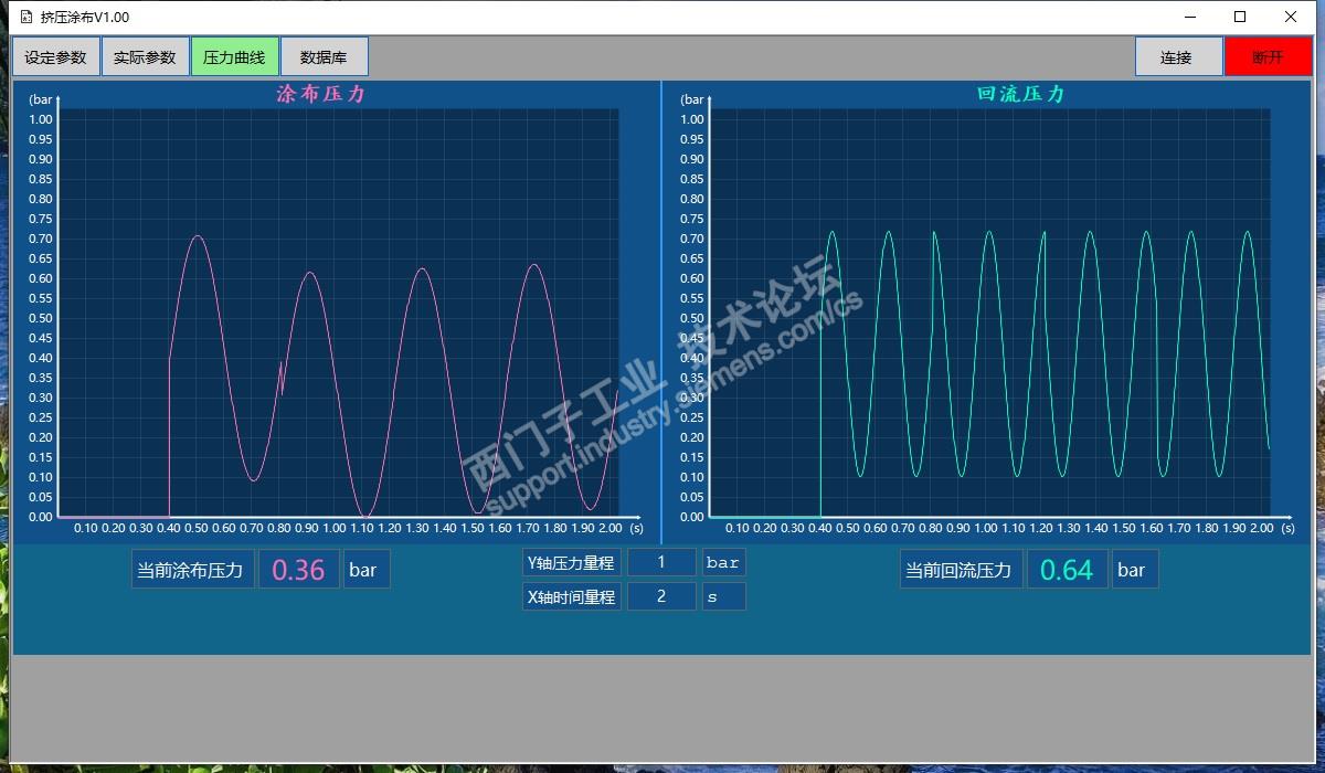

感觉好久没有认真地写一个贴子了,那都是Long long ago的事情了。  其实说起这个话题来,我是有很多话要说的,和技术有关的无关的都有。 先进入正题后续再唠叨吧。
我的项目想实现一个“快速”采集数据并进行上位机显示的功能(其实就是类似于博途内置的Trace功能),我称之为数字示波器吧。  那么这个项目有两个层面的技术需求:1是需要有上位机来“实时”显示这些数据,2是上位机得从PLC处快速采集数据。 其实在早几年前看资料知道西门子基于1500的软PLC,我知道我的方案是可以实施的。  但是,本人懒癌晚期啊! 买过一本"C#入门经典",偶尔翻一下,最后变成了"C#从入门到放弃"了!书也扔到一个角落里吃灰了... ...   正所谓祸兮福所倚,福兮祸所伏啊!影响全球的新冠病毒把我们按在家里不得动,也正好有这个时间,我又捡起了这本书,然后网上找视频,找资料,抄代码做实验,连续搞了十几天,基本是“C#从入门到不放弃”了!

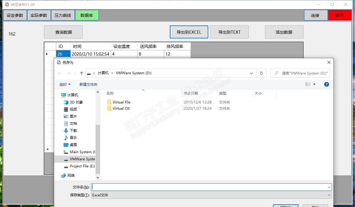

短期的成果是把数据采集以1ms为周期(周期可设定),在PC上显示示波器(X轴代表时间轴,可设定,即缓存的数据量),(Y轴代表数据的物理量纲,同样可设定),也简单地实现了一个数据库的添加和导出功能,可以导出EXCEL格式或者CSV或者或者TXT格式。
等上班后,会接下来下一步工作,找1500S ODK, 首先,它包含和PLC,还可选内置的HMI,那么意味着我目前的项目直接完全移植过去就能用! 工作量几乎为零!  可能会有人问了,既然已经学了C#为什么不直接用C#写上位机,还要花钱买授权上内置的HMI Advance呢?   我的思维是,别人已经做好了,而且比我做得专业多了, 我花点钱就好了!  我把时间用在非标的的地方,才更能体现自己的价值!

暂时只想说这么多了,后续再加吧。 本来想传个视频的,结果不让传,只能截个图了,目前只是做好了框架,后续根据实际情况完善了。
