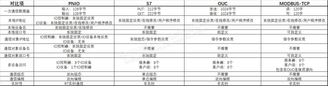

        以下是我对于SMART基于TCP通信的一些对比:
       说到底,作为西门子的用户是幸福的,S7-200 SMART作为一款低端产品,做个网络通信可供选择的方案还能”挑三拣四“的,是不是有点身在福中不知福了,哈哈!
