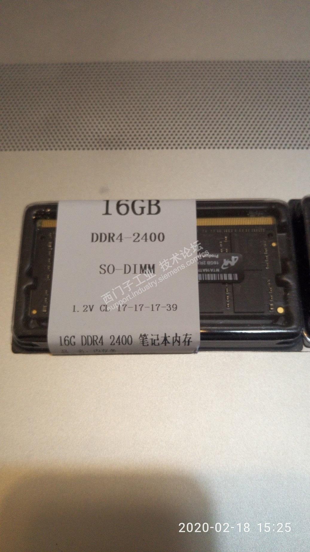

    因疫情在家刷了几天电影,也该干干正事了。家里曾用过的笔记本是08年购入的DELL STUDIO 1555, XP系统,早已跟不上形势;和16年购入的二手THINKPAD X240S,现有摔伤。春节期间又花费2450购入了二手惠普笔记本 HP EliteBook 840G5,中端主流。但机身内存是8G,对于现在的WIN10系统,虚拟机和日趋强大的工控软件还是捉襟见肘,所以又购入了两条16G内存加持。

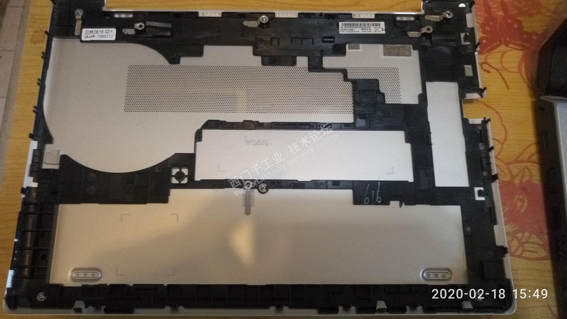

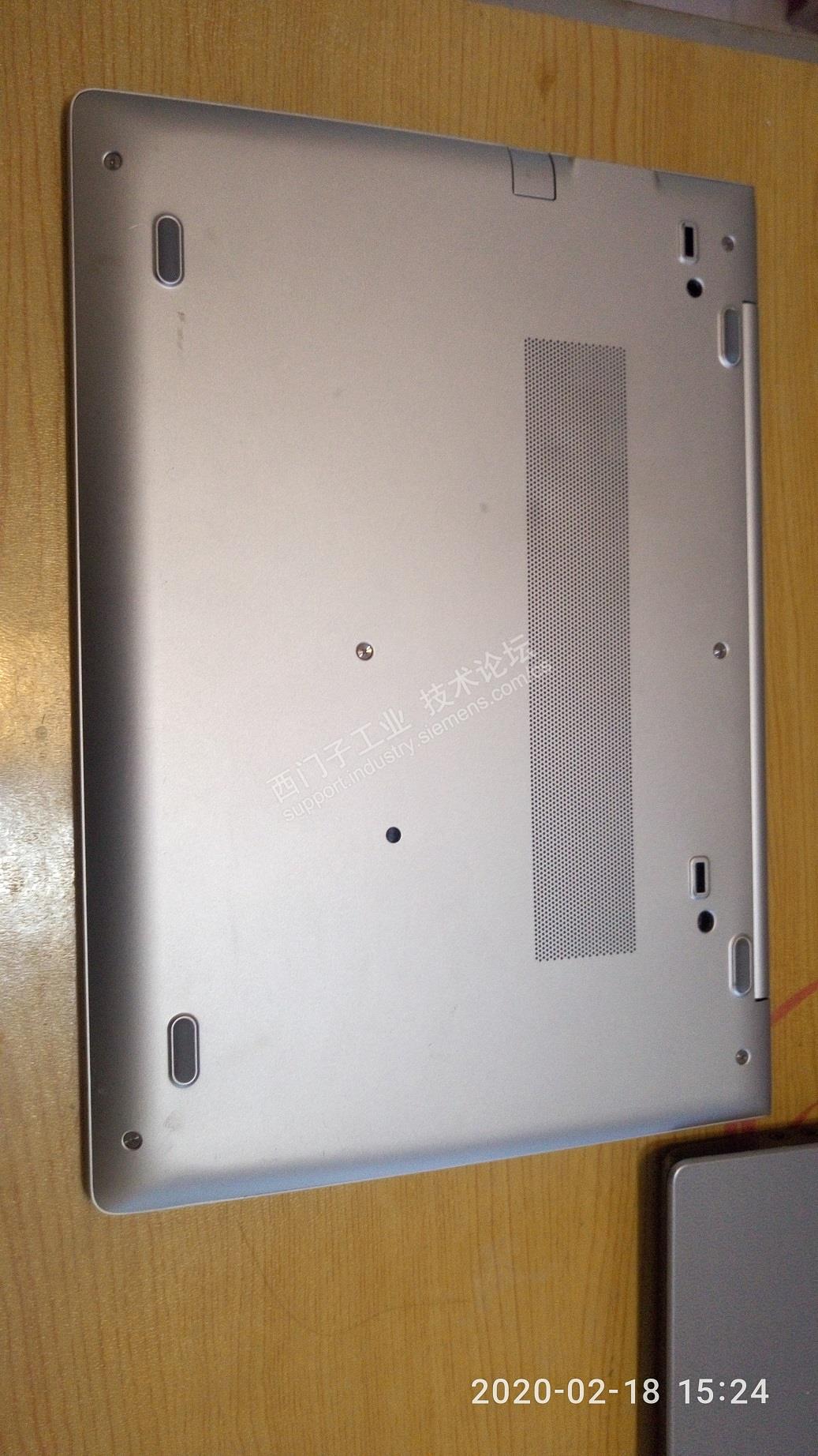

拧松背面的8个螺丝,用废弃银行卡撬开卡扣就可以拿下后盖。这HP笔记本的后盖螺丝拧松也是拿不下来的,不用担心丢螺丝了。

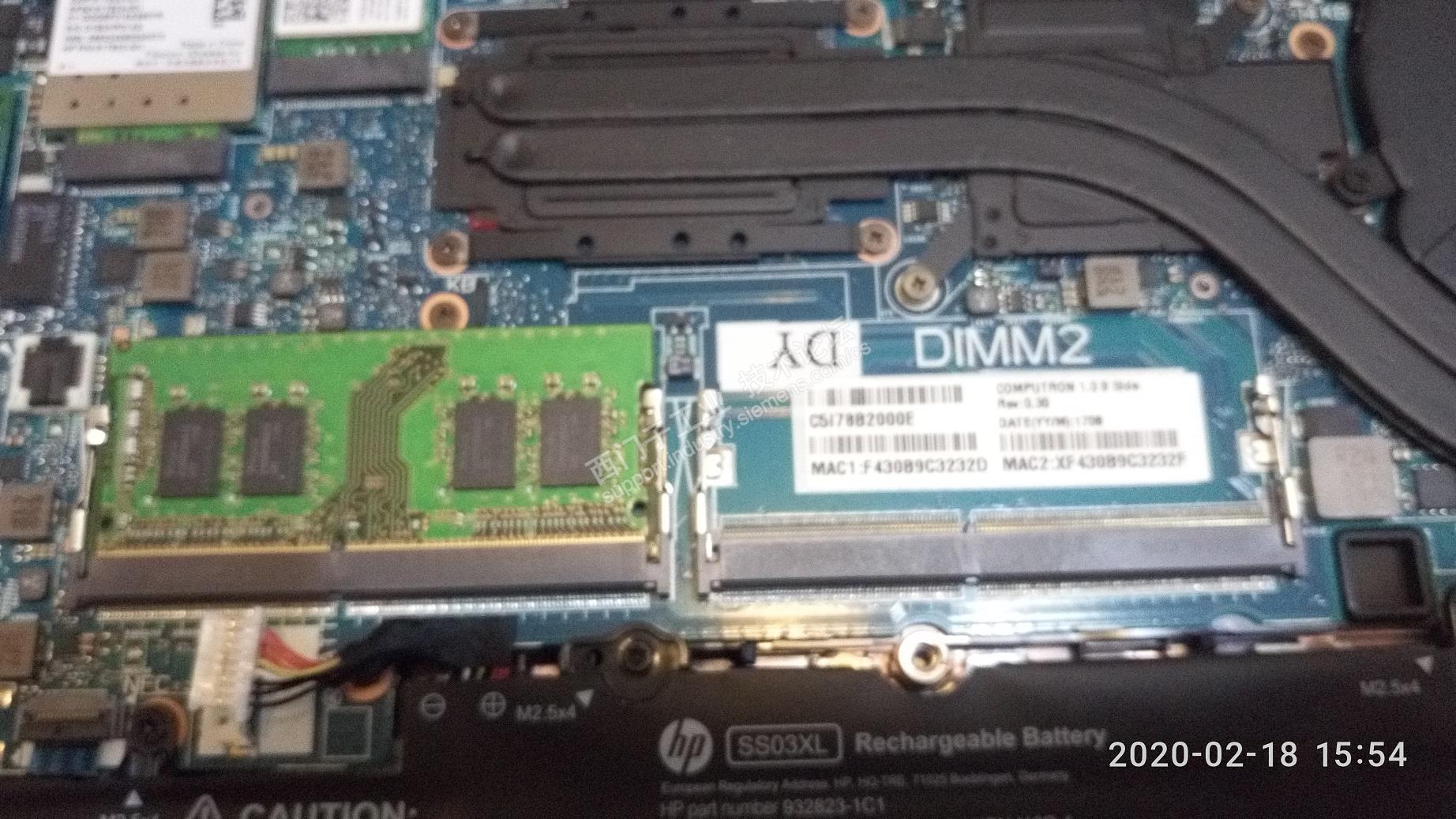

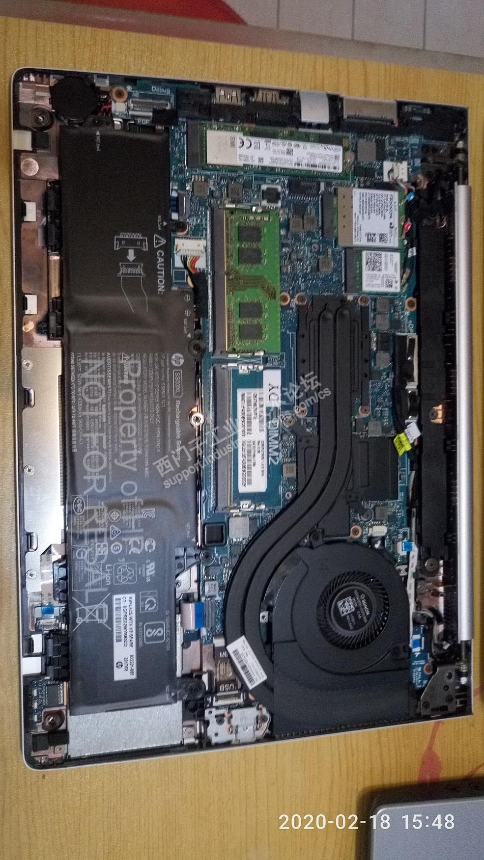

拆下电池的连接线,再拔内存条。
原装两个插槽,配了1个8G内存条,这回装两个16G内存条。
