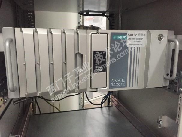

        西门子工控机电源厂商去年对他们的电源模块做了升级,但随后在某现场出现了一系列的故障,工控机的电源连续损坏,因此,我们紧急赴现场进行了检测。
        我们在现场了解到,IPC的电源损坏的部件是其内部前端的保险管,由于该保险管被烧坏,导致电源模块无法正常供电(图1)。
图1 现场的工控机
        我们在现场做了一系列的检查,发现为工控机集中供电的总回路上的保险也曾经被烧坏过(图2)。
图2 工控机总回路上的保险
        这就意味着,现场可能出现过大电流。而且我们了解到,现场经常是头一天晚上下班后,工人将现场主回路直接断电,此时,工控机均处于开机状态。而第二天早上,工人直接将主回路的电源合闸后,工控机直接上电,但此时就发现有的工控机不能工作了,再检查时就发现是工控机的电源烧坏。
        除此之外,该设备的每个控制柜旁边都装有一个空调,该空调在启动瞬间也会产生一定的高压脉冲干扰。同时,该空调本身还有一个控制开关,该开关在开闭过程中,也会产生高压脉冲干扰(图3)。
图3 空调回路带来的干扰
        经过换算,在空开闭合瞬间的高频干扰电压幅值为4000V左右,而压缩机启动瞬间幅值的干扰信号幅值大概为1500V左右。
        至此,我们大致得出结论,应该是现场出现过较大的冲击电流,导致设备电源损坏。
        之后,我们又进行了大量的测试,主要是针对现场的情况进行检测,以及对电源防护措施进行了一系列的对比测试,这里就不再详细叙述了。当然,我们也针对电源模块本身的内部设计是否存在隐患,与电源厂家进行了沟通。厂家经过检测,判断现场出现大电流导致设备损坏的可能性比较大。
        根据上述情况,我们在现场提出了一些建议:
1.       现场加强设备上电、断电的规范管理,要求现场为控制柜供电的总电源不得带负载上电、断电。
2.       修改工控机的BIOS,将“状态保持模式”参数项修改为“DISABLE”,即上电后,不能直接开机,而是通过IPC前部的开关按钮进行开机操作。
3.       在IPC的电源前增加浪涌等保护设备,保证供电电源质量。
        之后,经过一段时间的观察,现场没有再出现过电源烧坏的情况。这个Case拿出来跟大家分享,一方面是提醒我们的工控机用户在使用西门子IPC的过程中需要注意的一些问题,另外也是提醒广大的工程师,注意工业现场的用电规范,否则有可能导致我们的设备出现一些意想不到的情况。
