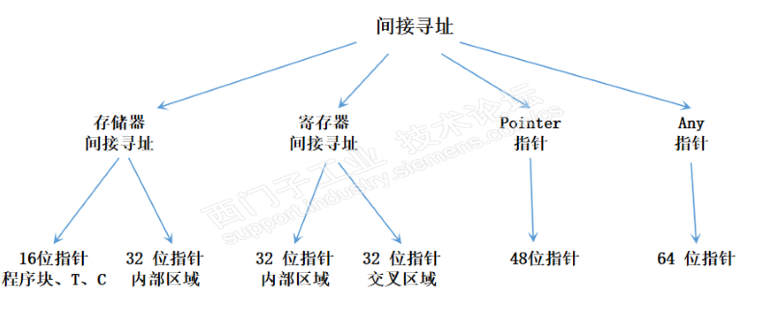

        这些区域的变址寻址都是使用指针完成的,S7-300/400的指针类型参考图1,指针的类型比较多,对应者不同的应用,指针大概按照存储指针的方式和参数类型进行划分。指针类型多而且还必须使用STL调用,这也是大家常常抱怨的地方,这也没有办法,主要是应用的种类太多了,等介绍完了以后在回头看这样的划分,这也可能是最好的了。
图1  S7-300/400指针类型
