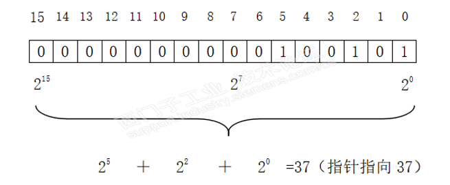

        16位地址指针用于定时器、计数器、程序块(DB、FC、FB)的寻址,16位指针被看作一个无符号整数(取值范围0~65535),它指向定时器(T)、计数器(C)、数据块(DB、DI)或程序块(FB、FC)的号,16位指针的格式如图2。
图2

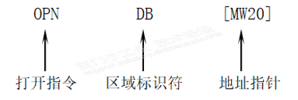

        所有的定时器、计数器及程序块都可以使用间接寻址访问,访问时需要使用T、C、DB、DI、FB、FC的等区域标识符,寻址的指针存储于一个16位的字中,地址寻址表示格式为:
区域标识符[16位地址指针]
        例如打开一个DB块表示为:
        使用16位地址指针访问一个定时器和计数器的示例程序如下:
