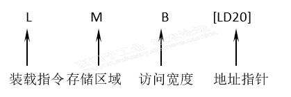

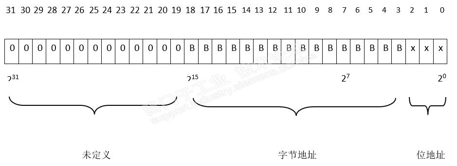

        32位地址指针用于I、Q、M、L、数据块等存储器中位、字节、字及双字的寻址,32位的地址指针使用一个双字表示,第0位~第2位作为寻址操作的位地址,第3位~第18位作为寻址操作的字节地址,第19位~第31位没有定义,32位地址指针的格式如下:
        访问时需要使用地址存储器标识符及32位地址指针,地址寻址表示格式为:
地址存储器标识符 [32位地址指针],例如指针存储于LD20中,装载M存储器一个字节表示为:
        前面介绍的存储器16位指针,特定用于T、C、程序块的寻址,使用一个INT格式的值表示,每次值加1,指向的对象地址加1,例如,T1、T2,其中的“1”、“2”就是指针的直接变化(好像没有说明白!)。32地址指针使用一个DINT格式的值表示,指向的是I、Q、M、L、数据块等存储器中位,每次值加1,指向的地址区位的号加1,区别就是在这里。一个字节是8个位,如果指向的是字节每次就要加8的倍数,例如地址MB[LD20],LD20值为0,则表示MB0,LD20值为8,则表示MB1,如果指向的是字每次就要加16的倍数,以此类推。
        如果将32位指针按照16位指针的方式使用就会出问题,例如MB[LD20],LD值为10,指向地址为MB1.2,程序编译没有问题(语法正确),下载下去造成CPU停机,原因就是地址长度错误。在第三部分介绍定时器循环调用的示例程序中,TRIG1和TRIG2就是使用32指针迭代的,例如 A  M [LD20],每次LD值加1,由于显示的问题别屏蔽了,所以程序量还有有一点的。前面也提到了优化的问题,16位和32指针由于使用方法不同,不能简单地合并。
        32位指针也可以使用另外一种形式表示,就是使用P#X.Y,P表示指针,#表示特定符号,X表示字节地址,Y表示位地址,P#X.Y可以与DINT格式的值相互转换,DINT值=X*8+Y,
        例如P#2.0转换DINT格式为16,P#3.1转换DINT格式为25。在指针寻址时可以使用指针的格式也可以使用DINT格式进行运算。使用32位地址指针寻址参考下面的示例程序:
