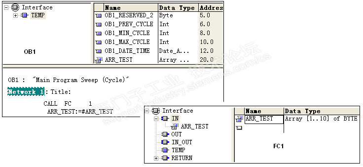

       都是32位指针,为什么不使用存储器替代CPU内部的地址寄存器呢?使用方法上完全可以,除此之外,CPU还利用AR1、AR2做了一些系统内部的工作,如果没有AR1、AR2将造成程序的混乱(这节内容是引深介绍,不感兴趣可以跳过)。同样系统和用户都可以使用AR1、AR2,用户使用时需要考虑是否系统也在使用,否则也将造成程序的混乱,同时也不能改写。所以用户使用时会有限制,例如接口参数的传递中,STEP7使用地址寄存器AR1访问函数FC接口及函数块FB“INOUT”接口中定义的复合类型参数,如ARRAY、STRUCT、DATE_AND_TIME等,AR1和DB块寄存器中的内容将被覆盖,例如在FC1中“IN”接口中定义一个数组变量,在OB1中调用,使用OB1的L区域数据进行赋值,调用关系如图12所示。
图12
       如果在FC1中访问数组变量的元素如ARR_TEST[1],地址寄存器AR1及DB块寄存器会发生变化,示例程序如图13所示。
图13
       图13示例程序中前两条语句中打开DB1并将P#20.0装载到AR1中,在第三条语句访问数组的一个元素后AR1存储的地址指针变为P# V20.0(指向OB1中实参ARR_TEST的地址,参考图13),程序下传到CPU后将出现故障报警。将程序的执行次序进行修改,CPU即可运行,修改后的程序如下:
                     L     #ARR_TEST[1]      //装载形参变量ARR_TEST[1]到累加器1中。
                     OPN   DB     1          //打开DB1
                     LAR1  P#20.0            //将P#20.0装载到地址寄存器AR1中。
                     T     DBW [AR1,P#0.0]   //将累加器1中的值传送到DB1.DBW20中。

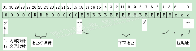

       寄存器32位内部区域指针用于I、Q、M、L、数据块等存储器中位、字节、字及双字的寻址,与32位存储器指针使用相同,不同之处只是指针存储的位置不同(几乎没有区别,就是表示格式不同)。32位内部区域地址指针的格式如图14所示。
图14
       第0位~第2位作为寻址操作的位地址,第3位~第18位作为寻址操作的字节地址,第19位~第30位没有定义,第31为内部区域与交叉区域指针标识,0表示内部区域指针,1表示交叉区域指针。

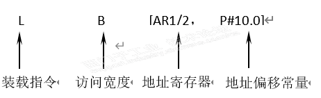

       32位内部区域指针地址寻址表示格式为:地址存储器标识符[地址寄存器,地址偏移常量],例如装载M存储器一个字节表示为:
       AR1/2 :AR1或者AR2。注意使用限制。
       指针指向地址= 地址寄存器存储地址 + 地址偏移常量,如果AR1装载的地址为P#8.0,实际装载的地址为MB18。32位内部区域指针的使用方法参考下面的示例程序:
