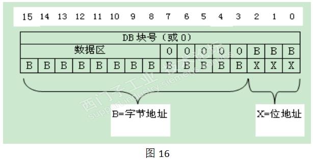

3.1 POINTER指针的数据格式

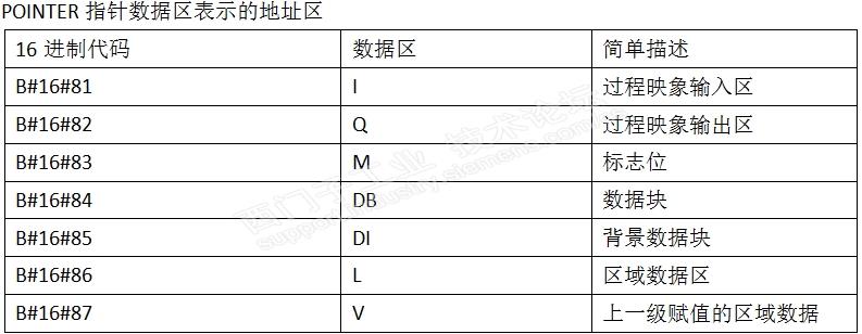

        POINTER指针占用48位地址空间,数据格式如图16所示。
         POINTER指针前16位的数值表示数据块DB或DI的块号,如果指针没有指向一个DB块,则数值为0,POINTER指针可以指向的数据区参考下表:
        与区域交叉指针相比,POINTER类型指针可以直接指向一个数据块中的变量,例如P#DB1.DBX0.0,所以 POINTER(6个字节)=DB块号(2个字节)+32位指针(4个字节,带有数据区的寄存器和存储器指针)。如果不是指向DB块,就是带有数据区的寄存器和存储器指针,例如P#M2.0。

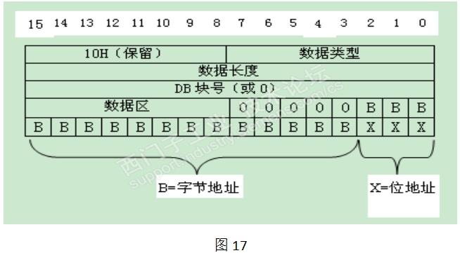

3.2 ANY指针的数据格式
        ANY数据类型指针中包括数据类型、重复系数、DB块号、存储器数据开始地址,占用80位地址空间,数据格式如图17所示。

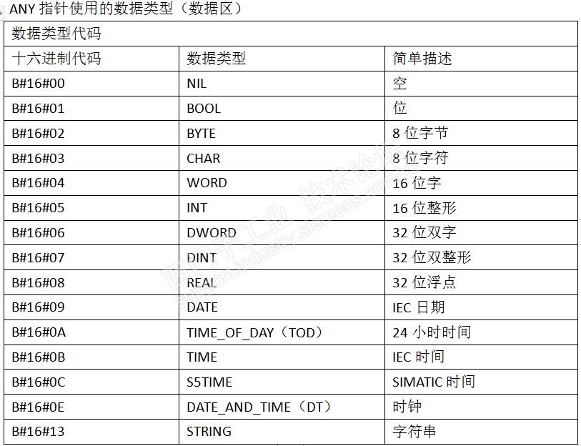

        ANY指针使用的数据类型(存储区)参考下表
        ANY指针使用的数据类型(数据区)

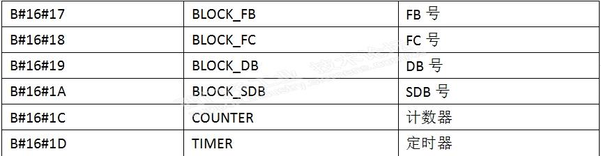

        ANY指针使用的数据类型(参数类型)参考下表
        ANY指针使用的数据类型(参数类型)
        ANY指针中的数据长度表示指向一个数据区域,例如指向整个数组、结构体等;如果ANY指针没有指向一个DB块,DB块号将为0;ANY指针的数据区与POINTER指针数据区定义相同。

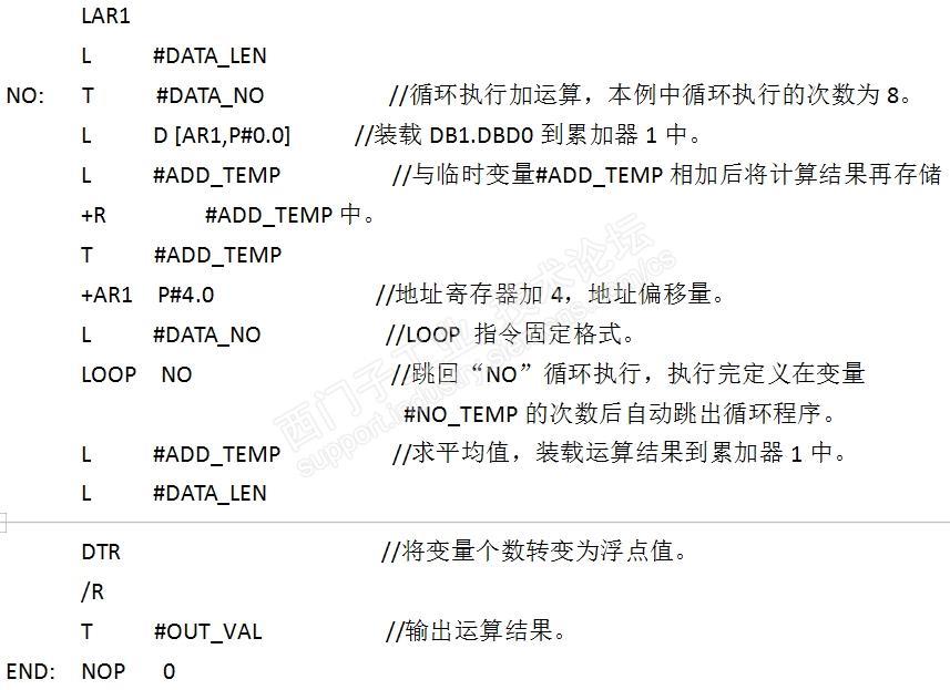

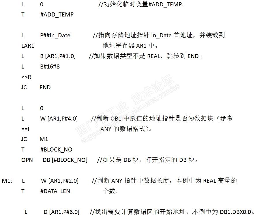

        编写一个计算功能的函数FC13,输入参数“In_Data”为一个数组变量,如果数组元素为浮点数,输出所有元素的平均值“OUT_VAL”,如果数组元素为其它数据类型,不执行计算功能。OB1中调用函数FC13的程序如下:
        CALL  FC     13                                // 调用函数13。
        In_Data:=P#DB1.DBX0.0 REAL 8     //输入数据区从DB1.DBD0开始8个浮点值。
        OUT_VAL:=MD20                          //计算结果。

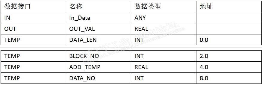

        完成的计算功能相当于MD20:=(DB1.DBD0+..+..+DB1.DBD28)/8。在函数FC13的接口参数中定义输入、输出变量及临时变量参考下表:
FC13接口参数
FC13中的示例程序如下:

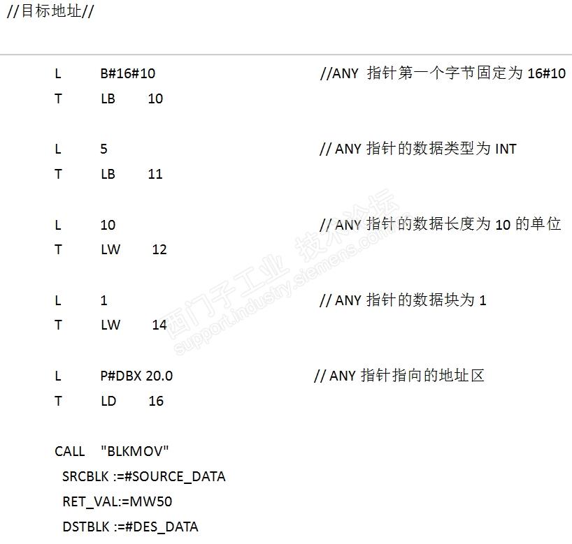

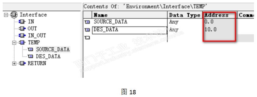

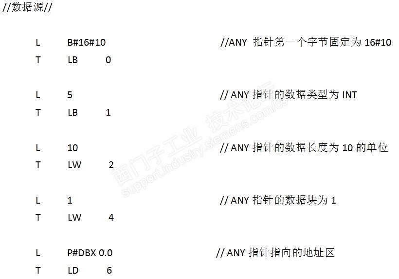

3.5  使用ANY指针变量赋值
        上面的示例程序在调用FC13时赋值的ANY数据类型为常数,如果使用变量则数据区、长度都可以变化,下面的应用示例使用ANY变量赋值SFC20(块复制)的接口参数,即将P#DB1.DBX0.0 INT 10复制到P#DB1.DBX20.0 INT 10中,函数接口声明参考图18。
        在IN、OUT、IN_OUT区声明ANY变量没有绝对地址,所以必须使用拆分指令,在临时变量中声明ANY类型指针带有绝对地址,所以可以不用拆分指令直接赋值,示例程序如下:
        数据块、地址区、开始地址和长度都可以作为变量,从而增加了程序的灵活性。

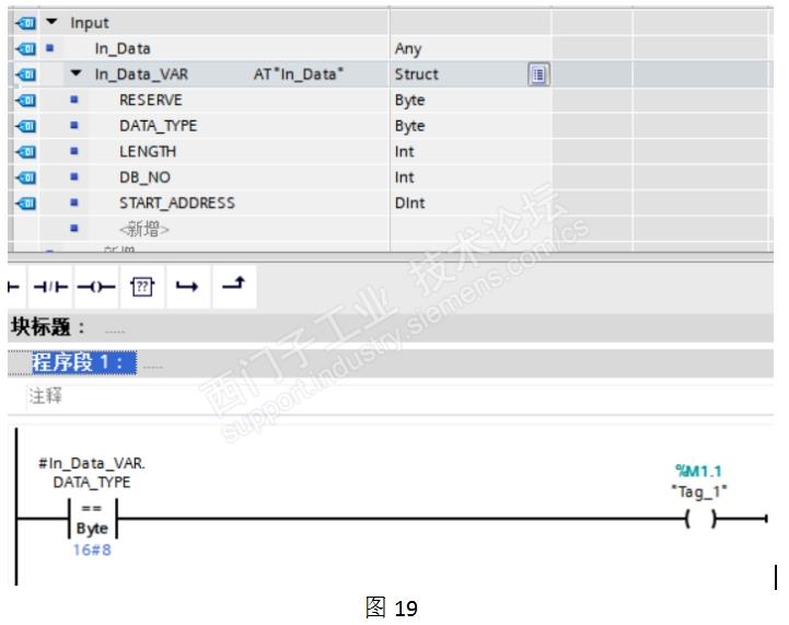

3.6  S7-1500处理参数类型指针的方式
        1:如果习惯了S7-300/400的编程方式,可以直接使用AT指令在接口参数中进行拆分,这样使用LAD也可以编程,参考图19。

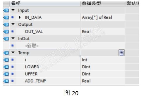

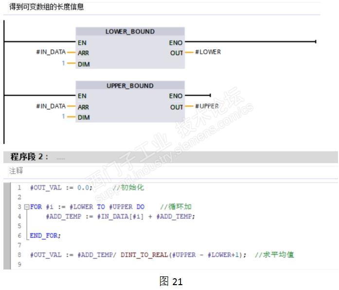

        2:除此之外,还可以使用可变数组替代ANY类型指针,在S7-1500中可以非常方便地实现3.4章节的应用示例。在FC的接口参数中可以声明一个可变数组类型变量IN_DATA,数组元素为real(这个不可以变,在Variant中可以实现,后续章节介绍),输出所有元素的平均值“OUT_VAL”函数接口声明参考图20。
        示例程序参考图21,比起Any的拆分,有股脱离苦海的感觉,并且没有编程语言的限制。
