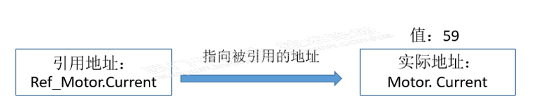

     引用(References)是一种变量,不含任何值却指向其它变量的存储位置,参考图34。 通过引用,可在块外进行变量传递。因此,可直接修改变量的值,而无需创建变量副本。
                                                                                                            图 34
      使用加粗标记的就是引用(References)的特点。

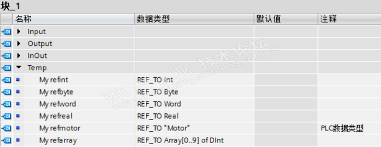

1:必须事先声明,也就是创建一个引用变量。引用可在优化访问的函数或函数块的接口中声明。并且地址区必须是临时变量区,例如:
     ●  FC:Input, Output, Temp, Return
     ●  FB:Temp
     ●  OB:Temp
     要进行引用声明,可使用关键字“REF_TO”指定被引用变量所需的数据类型。参考图35。
                                                                                                                   图 35

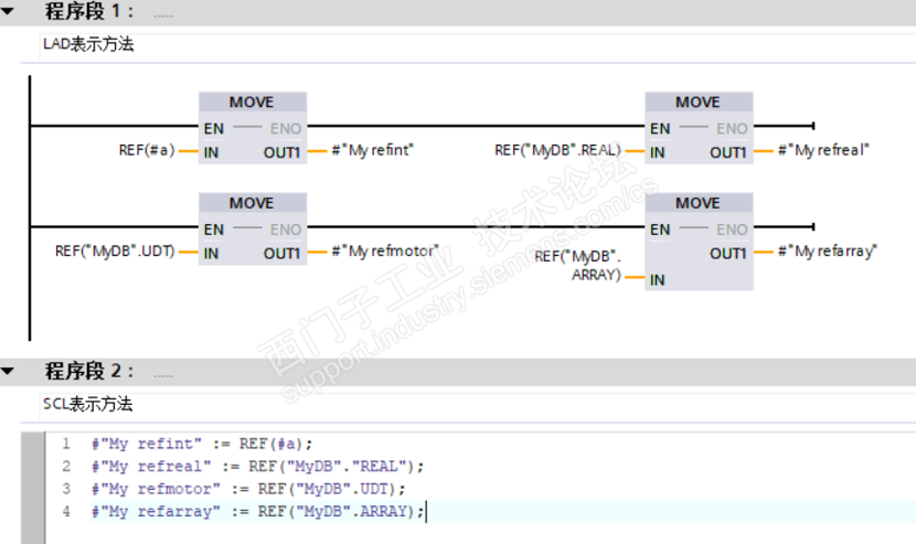

     引用声明只是创建了一个变量和引用的数据类型,没有指向有效的存储器,系统使用值NULL对其进行初始化,如果在编程中使用将导致编程错误,所以必须为引用分配实际地址。
引用只能指向优化的全局 DB 或FB块静态变量中的数据。
    使用关键字“REF()”,可将声明的引用指向变量,如图36所示。LAD和SCL两种编程语言都支持变量的引用。
                                                                                                                    图 36

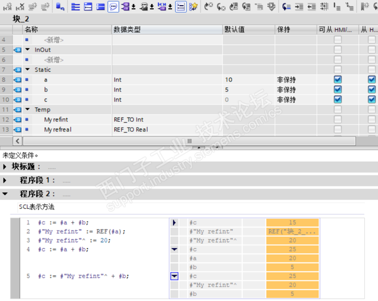

5.3 解引用
      引用指向变量只是指向变量的实际地址或者物理地址,要读取或写入一个被引用变量的值,则可使用插入符号“^”,这种访问方式又称为“解引用”。解引用的使用参考图37所示,程序块运行一次,“c”的值为15,此时“a”的值为10,在第二条语句中,将“My refint”指向变量“a”(引用),在第三条语句中解引用变量“My refint”并赋值20,这样20赋值给引用变量“My refint”, 引用变量“My refint”指向变量“a”的地址,实际上是将20传递到变量“a”,这时“c”就变为25了,第四、五条语句作用相同。如果程序再次执行一次,第一条语句中“c”的值将被25替代。
                                                                                                                      图 37

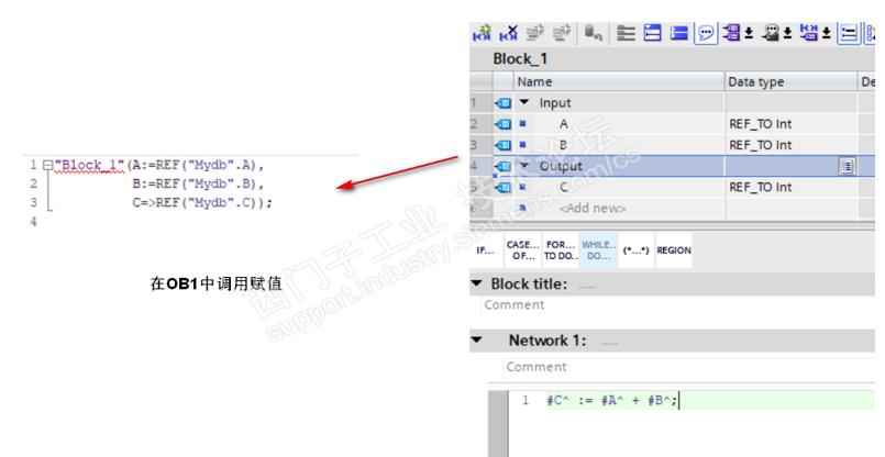

     引用指向的是变量的地址,而解引用得到变量的值,在应用中容易混乱出错,例如语句:#ref_int1 := #ref_int2; 这条语句是将#ref_int2引用的变量地址赋值给#ref_int1,如果#ref_int2没有分配地址,相
当于将NULL赋值给NULL,程序将报错。引用也可以应用到函数、函数块间的数据传递。例如FC1(Block_1)中使用接口声明计算A+B=C,在OB中调用FC1并赋值,示例参考图38,
                                                                                                                            图 38

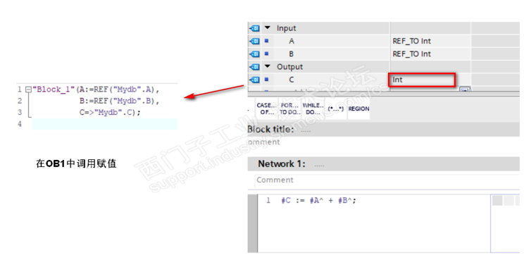

    可以看到调用FC1时为接口声明A和B指向了实际地址,但是C有问题,赋值的方向反了,可以在FC1直接为引用C分配变量,或者不使用引用,示例如图39。

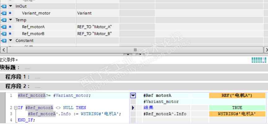

5.4 引用与VARIANT

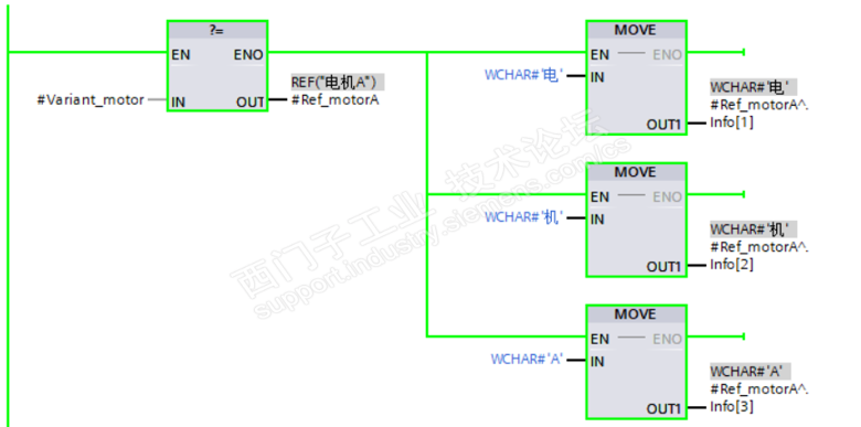

      引用声明时,使用关键字“REF_TO”指定被引用变量所需的数据类型必须是确定的,如果是数据类型是VARIANT,则不能使用上面介绍的引用方式,可以使用赋值尝试“?=”,将 VARIANT 数据类型的变量分配给一个引用。由于引用是后期开发的指令,与VARIANT数据类型的结合使用使开发更加灵活和简单。
      VARIANT可以读出输入变量的数据类型,然后通过VariantGet指令复制到一个类型相同的副本中进行分析判断,使用赋值尝试“?=”,将 VARIANT 数据类型的变量分配给一个引用将使这样的应用变得更加简单,参考图40。
                                                                                                                             图 40
      引用声明一个变量“Ref_motorA”,指定的数据类型为“REF_TO "Motor_A"”("Motor_A"为PLC数据类型),通过赋值尝试“?=”而不是关键字“REF()”,将VARIANT变量分配给“Ref_motorA”,如果分配成功,则变量“Ref_motorA”不等于 “NULL”,否则等于“NULL”。然后将“电机A”赋值给变量“#Ref_motorA^.Info”。
      赋值尝试“?=”的方式也支持LAD编程语言,如图41所示,使用LAD编程语言调用赋值尝试指令“?=”,如果分配成功,ENO等于1,否则等于0。
                                                                                                                                                      图 41
     上述的应用如果使用先前的方法:首先需要使用指令type of判断数据类型,然后使用VariantGet指令将数据复制到一个副本中,修改以后再使用VariantPut指令写回(开头应用介绍的使用场景),使用赋值尝试“?=”和引用的方式,使函数和函数块的开发变得更加方便。
