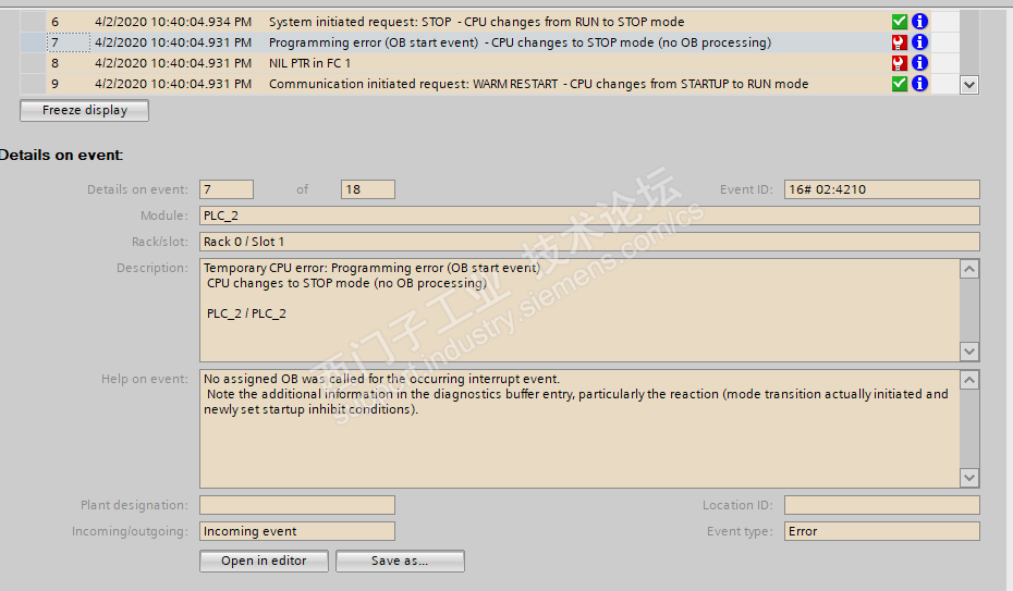

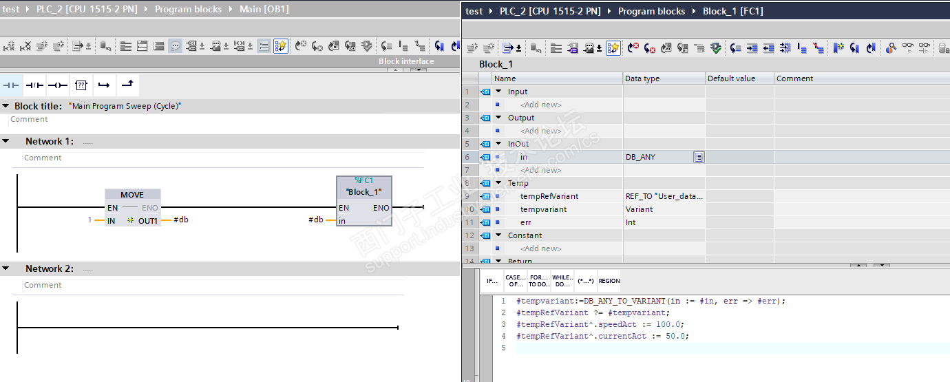

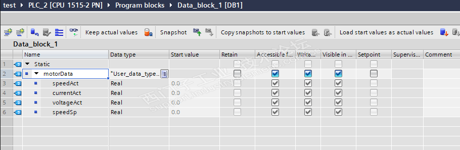

测试了一下,通过DB_ANY来做DB变址行不通,虽然编译不报错,但是PLC运行后,故障停机,说明DB_ANY还是不能通过references来直接操作,有点遗憾。见下图

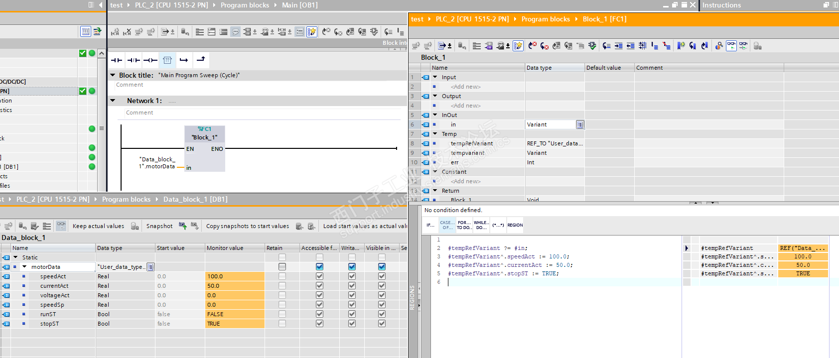

通过直接赋值DB变量就没有问题
