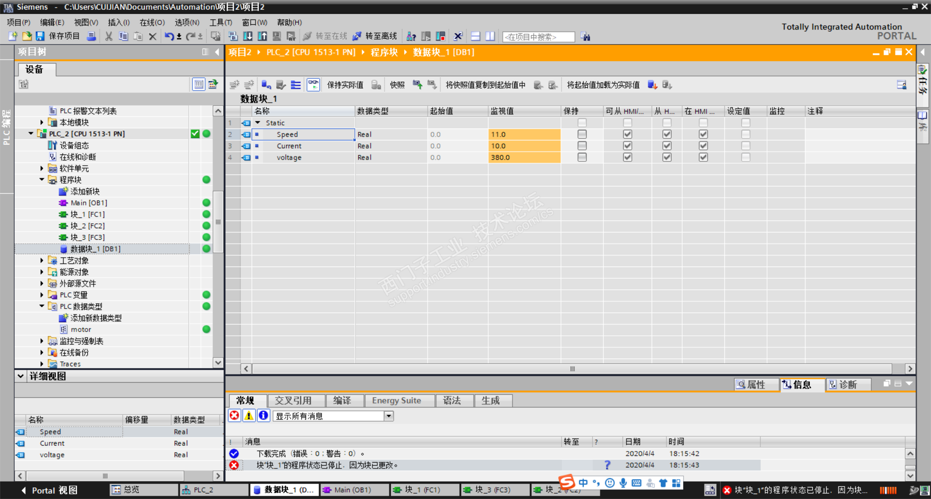

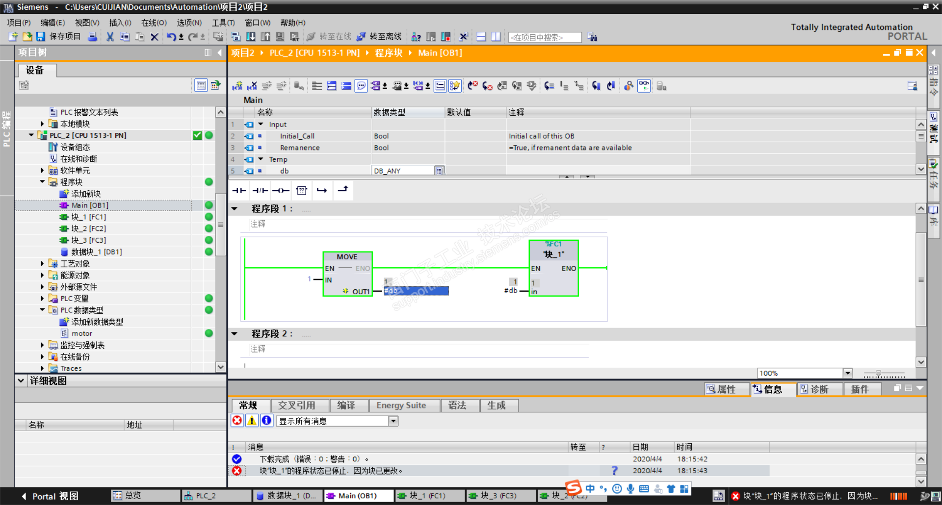

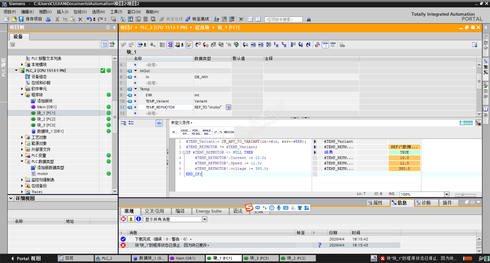

DB ANY TO VARAIANT 是可以的,主要的原因是UDT不能被VARIANT 识别,必须识别一些,这个问题在第8篇说明了,就是我无语的那部分,我应用一下
