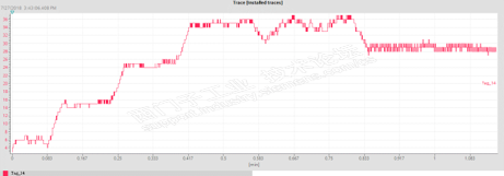

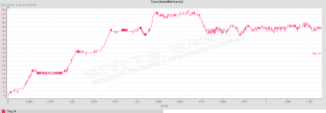

     分配了更多的通信负荷,然而却没有达到预期的效果。这里需要说明的是分配的通信负荷,并不能代表实际的通信负荷,例如,1500PLC默认的通信负荷是50%,然而这不意味着一定使PLC的周期时间延长2倍,因为这取决于实际的通信负荷到底是多少?如果在CPU中没有通信,那么周期时间就取决于程序时间。而如果想要探知实际的通信负荷,可以使用RT_Info功能块并联合Trace功能去查看实际发生的通信负荷。
     还是以前面的实验为例,取两个1500CPU,设置Communication Load为50%,目的就是不限制时间片上的通信。建立若干个TCP的连接,在一侧全部是TSEND,另一侧全部是TRECV,以尽可能快的频率去触发发送使能,然后使用跳转程序逐一投入发送功能块。编写RT_Info查看通信负荷的变化。前者使能了“Limit data infeed into the network”,其最大的通信负荷为36%,而后者最大的通信负荷高达44%。这说明了这个参数实际上真正限制的是CPU本身的通信负荷,前面所看到的带宽占用实际上是表象。
