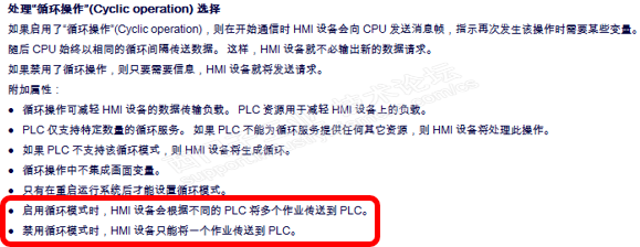

      那么在哪里入手呢?我们知道WinCC与西门子的PLC建立通信连接,在PLC中无需设置任何参数,除了前面所谈的通信负荷,没有明显设置通信的相关参数。而在WinCC,在Step7或者TIA Portal中连接设置是有参数界面的。其中有两个最重要的参数“By PLC” 和 “Chang driven transfer”,查看帮助文件,可以看到前者表示WinCC与PLC之间的数据交换是Cycle management的,可以由PLC来管理,也可以不用PLC来管理,如果由PLC进行管理,意味着PLC组织数据发送给WinCC,否则由WinCC组织数据发送给PLC。如果由PLC来管理Cycle management,其中可以数据变化才进行传输。这就是两个参数的字面意思,也很好理解。然而当我仔细思考的时候,数据无论从哪侧发出,到底是什么样的方式呢?而对于帮助文件的说明,也有这不理解的地方,例如启用循环模式时,HMI设备会根据不同的PLC将多个作业传送到PLC,以及禁止循环模式时,HMI设备只能将一个作业传送到PLC,这里提到参数的使能与否,关联着作业的数量,那么作业到底是什么意思?这两句话表达的明确意思是什么?以及这两个参数的真正作用或者意义到底是什么?在数据通信的时候,到底是什么参数或者机制制约着通信的性能?思考到这里,只看到前方一片风云,还没有看到船的样子。
